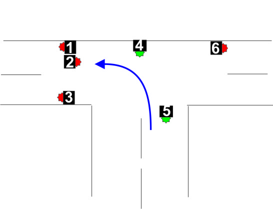

Практически каждый день катаюсь через вот такой Т-образный перекресток, и чота мне как-то непонятна логика человека, который так развесил аж 6 светофоров - см. картинку. Теоретически, при вот таком расположении сигналов машина поворачивающая налево должна остановиться перед красным светофором, или как?...На практике все проезжают без зазрения совести, ибо останавливаться там есть полный абсурд - на перекрестке больше двух машин не поместится. Где логика, где здравый смысл? (с)
И второй вопрос - какую-такую функцию выполняет высящий у левого (по направлению движения) края светофор № 1 ???

А перед светофором 2 есть стоп-линия или табличка "Стоп" на белом фоне? Если нету, то это просто дублирующий светофор для тех кто едет на 6-й светофор.

там перед светофором №2 нету стоп-линии.
я там только пешиков пропускаю.

1 и 3
2 и 6
4 и 5
дублирующие....

стоп-линии действительно нету...Но ее может и не быть, а закон гласит:
8.10. У разі подання світлофором (крім реверсивного) або регулювальником сигналу, що забороняє рух, водії повинні зупинитися перед дорожньою розміткою 1.12 (стоп-лінія), дорожнім знаком 5.62 «Місце зупинки», якщо їх немає — не ближче 10 м до найближчої рейки перед залізничним переїздом, перед світлофором, пішохідним переходом, а якщо і вони відсутні та в усіх інших випадках — перед перехрещуваною проїзною частиною, не створюючи перешкод для руху пішоходів.

Скорее всего, светофор 1 - дублирующий, чтобы те, кто под самую стоплинию подлез, видели сигнал.

ну у меня другой версии кроме дублирующего тоже нету....Но наскока ж он дебильно повешен..Здравый смысл бы расположил его где-то в районе светофора №6.

некоторая логика есть, его в боковое окно всегда видно и он при этом "на линии"
Учите мотчасть!
16.8. Водій, який виїхав на перехрещення проїзних частин
згідно із сигналом світлофора, що дозволяє рух, повинен виїхати у
наміченому напрямку незалежно від сигналів світлофора на виїзді.
Проте, якщо на перехрестях перед світлофорами на шляху руху водія
є дорожня розмітка 1.12 (стоп-лінія) (див. додаток 2) або дорожній
знак 5.62 (див. додаток 1), він повинен керуватися сигналами
кожного світлофора.
ЗЫ. Пля, научите кто-нибудь меня перестать удивляться тотально поголовно абсолютному незнакомствку с ПДД. Как вы осиливаете доехать с работы до офиса?

Примерно такой же перекресток представляет из себя выезд с Сильпо на Правде. Только там раньше висела табличка "Стоп" перед вторым светофором, а потом убрали - так все поголовно при выезеде там по привычке останавливаются до зеленого Хоть выходи с правилами и обьясняй
ЗЫ: А первый светофор просто дублирующий - для тех, кто за стоп линию заехал и не видит светофор №3. Вообще на больших перекрестках, надо светофорами дублировать все направления, особенно когда стоишь с левым поворотником на центре перекрестка и пропускаешь встречников, что бы знать - им еще зеленый или можно пробиватся
