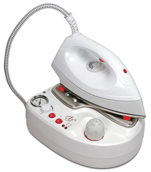

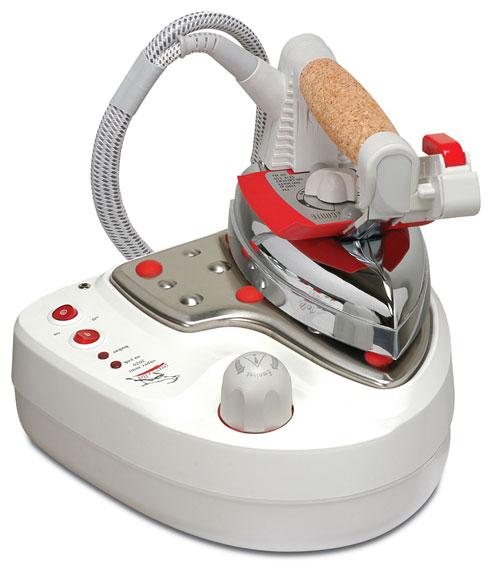

ОК, вспомнили про утюги с парогенераторами... и правильно сделали. Их немного выпускают, как фирмы поднаторевшие в бытовухе (Филипс, Браун, Мулинекс - но это не их конёк), так и фирмы специализирующиеся на промоборудовании (итальянские Стировап, Стиролюкс, другие. Турецкие Силтер, Малкан, Озер макина, др., китайцы нормальное оборудование ВТО не научились делать ещё). Для дома покупают обычно парогенераторы с объёмом бака 1-1.5 литра, что обеспечивает от 40 до 80 мин непрерывной подачи пара. Вот, тоже немного фоток.
Это с бытовым утюгом: http://www.silter.ru/images/2020-D_b.jpg
Это с промышленным: http://www.silter.ru/images/2020-P_b.jpg
Если у кого будет желание посмотреть и почитать поподробнее, можете зайти на один из наших ресурсов ссылка
Забыл добавить о паре. Важна его, температура, давление (обычно говорят давление парового удара и лучше, если оно будет от 2 Бар) и, (!) время непрерывной его подачи....

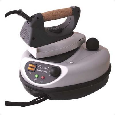

В семействе пользуем таких 2шт. один итальянский SMART 2600 и один ВИТЕК купленный за 100$ в 2004году оказался весьма хорош и надежен 5лет без проблем
