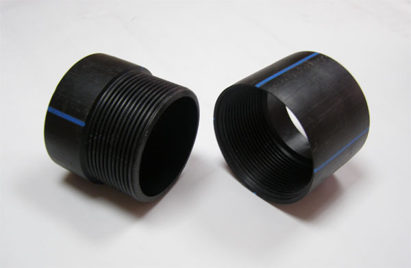

Насколько я понимаю,пищевой пластик должен быть промаркирован соответвующим образом.
Вообще, конечно для хозяйственно-питьевых нужд пищевой толстостенный пластик - оптимальное решение, т.к. не насыщает воду металлом и является достаточно прочным и долговечным (толщина стенки 12,8мм позволяет ее использование на глубинах до 100м).
Насчет железа, то это надо поднимать карту горизонтов и смотреть.
Вообще, в плане консультаций по скважине я не очень копенгаген, т.к. там есть очень много нюансов, которые может объяснить только профи.
Если надо, могу скинуть в личку их контакт. Единственное, что могу сразу сказать, цена будет выше, чем средняя цена по рынку по причинам, изложенным выше - качественная работа не может стоить дешево.
Вот один из вариантов, какая может быть труба:
на самом деле, я не в этом бизнесе , просто общаюсь время от времени с бурильщиками по необходимости по своим вопросам. Насколько я понимаю,пищевой пластик должен быть промаркирован соответвующим образом
