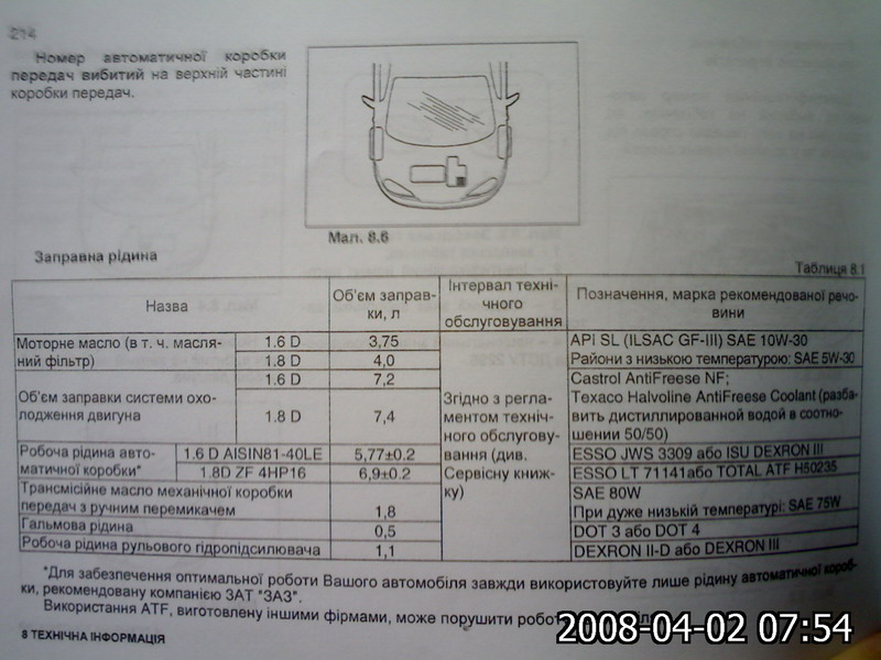

Сообщения: 484
С нами с 12.02.2007
Re: подскажите масло 0W-30 или 0W-20 [Re: Jugashvili]
      18 ноября 2009 в 18:28 Гілками Прикріплені файли (0 завантажити)
Опять 25!
Это и ежу понятно! Тока найди у себя в мурзилке где выдвигается требование твоего производителя авто к маслу в зависимости от уровня вязкости при 100 градусах??
Специально для тебя полистал мурзилку на лачик, пока тот прогревался.
Четко указаны требования - 10w-30, для холодных районов 10w-30. Так что, высокотемпературная вязкость для моего лачика одна - 30.
Специально для тебя полистал мурзилку на лачик, пока тот прогревался.Четко указаны требования - 10w-30, для холодных районов 10w-30

Сообщения: 5106
С нами с 29.12.2003
Re: подскажите масло 0W-30 или 0W-20 [Re: skydiver]
      19 ноября 2009 в 10:21 Гілками
Ну ты блин даешь!
Еще раз, где в твоей фотке указание на уровень вязкости при 100 градусах??
Просто написали 10в-30. Все. решили, чтоб сильно владелец не мучался. Но всеравно говорят про холодный климат. Что такое климат знаешь?? Климат - это средняя погода. А погода - это мгновенное состояние некоторых характеристик (температура, влажность, атмосферное давление).
Пасатри что у Мицыка. Там не 2 масла, а несколько вариантов предлагается, и все в зависимости от температуры за бортом.
Как тебе ышо обиснить, что масло производитель рекомендует в зависимости от внешней температуры, а не от температуры двигателя??
