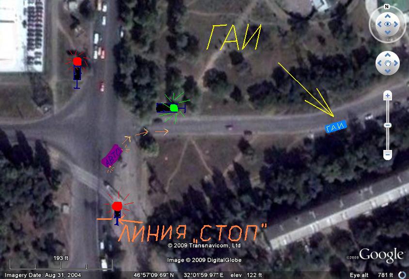

Сегодня был свидетелем такой ситуации.Неместный "дедушка" на грузовичке не успел на свой "зелёный" уехать с перекрёстка.Он пересёк трамвайные пути , остановился, не доезжая метров 10-ть до пересечения улиц, пропустил автомобили ( около 5 штук)едущие на "зелёный" слева направо, и после продолжил поворот направо, где его уже поджидали гаишники-"документалисты" с камерой на треноге.
После долгих споров, и беготни на перекрёсток, "дедушка" отказался подписывать "постанову"-были остановлены свидетели. Я тоже подошёл к патрулю и нам "прокрутили" на камере, как "дедушка" выезжал на свой "красный". Думаю, что водитель был неправ.

Им, гайцам, было видно как "дед" высунулся на пересечение дорог, хотя мог там где он остановился и стоять ждать зелёный, его никто не "гнал", он никому не мешал.

Естесвенно невидно. Видно как загорается зелёный, проезжают автомобили, и за ними выезжает "обвиняемый".
Но ведь на этом перекрёстке стоп-линия находится на приличном до "заокруглень" расстоянии (по гуглозёму около 40 метров). И при каждом цикле смены цвета светофора, ВСЕГДА там "отсекается" пару машин.
И у гаишников это место "популярное" в городе.
