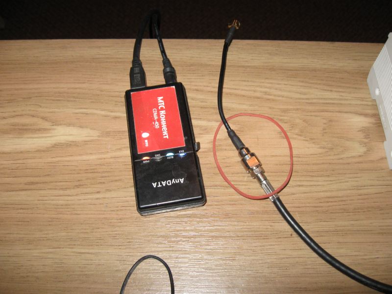

Кабель там или другое, как порешать?
Если что - кабелек на фото, продавался вместе с антенной, около 10 м, если не ошибаюсь:
топик В конце ветки непонятка с иллюстрациямиКабель там или другое, как порешать.Если что - кабелек на фото, продавался вместе с антенной, около 10 м, если не ошибаюсь:

Если с нюансами, то канал (по таблице - номер 210) один и тот же, а раздавать его могут разные базовые станции (я насчет этого в таблицах чото недогнал) с разными уровнями, разным сигнал/шумом и разной загруженностью. Т.е. нет прямой зависимости между RSSI и битрейтом, т.к. не учитываются другие факторы. Можно экспериментировать с наружными, как направленными, так и ненаправленными антеннами, но кабель должен быть как минимум типа RG-8/RG-213 (толще лучше, но очень неудобно) и как можно короче. Помимо кабеля, могут быть и потери в разъеме (обычно сами по себе они некритичны, но так вот по копейке-то оно и теряется).

Опять-же, остается вопрос - длина кабеля не изменилась и толщина тоже, просто антенная из спальни переместилась на крышу.
Во-вторых, неужели продавец и производитель в одном лице продает антенну с дешевым кабелем (причем удлиннять он предлагал, если что, тем же кабелем)? Ведь в таком случае ему будут просто возвращать его антенны из-за того что они не улучшают сигнал/скорость соединения.
Изменилась геометрия и затекающие на оплетку токи из-за неединичного КСВ иначе повлияли на работу антеннофидерного тракта.
Да. Если помнишь антенны к NMT'шным телефонам, то были Allgon'ы с чуть лучшим кабелем (кстати там метра четыре было всего), а потом начали появляться какие-то антенны на 900MHz с более тонким и более длинным кабелем, которые обычно работали хуже, чем телефон на встроенную антенну. Вот тебе бы что-то из тех старых запасов подошло бы... Ну, или ставь полноценную стационарную антенну на 450-470MHz с полноценным фидером и лишь для перехода на модем оставь пару сантиметров этого тоненького кабелька.

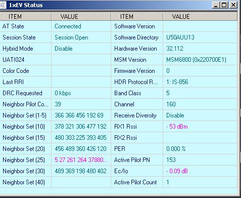

Да, это значение связано с помехами, чтобы максимально просто - очень близко к антенне это значение будет немного меньше 0dB, при отсутствии сигнала что-то в р-не -17..-20.
Также с ростом значения Ec/Io будет увеличиваться DRC requested (максимальное - 3.1Мбит будет где-то при Ec/Io -0.25dB или лучше) - это с какой скоростью модем запрашивает у БС передавать ему данные (но это не значит, что с такой скоростью у тебя будет закачка, но это уже другая история...).
По твоим скриншотам - ты находился на одной частоте и на томже самом секторе, но при подключении антенны модем видел сигнал с трех разных секторов, что было одной из причин роста RSSI, но при этом полезный сигнал уменьшился относительно общего уровня принимаемого модемом, соотвественно уменьшился Ec/Io и возможность модема принимать данные на высокой скорости.
В общем, выбери положение антенны при котором будет максимум Ec/Io и будет тебе щастие

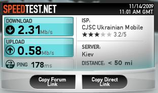

      14 ноября 2009 в 13:08 Гілками Прикріплені файли (0 завантажити)
Спасибо за наводки - справился.
Нижнее значение от -0.9 до -0.1, закачка пяти файлов на скорости 45-50 Кб
-52 db и 1,6 - 2,45 кbps
Ну и тест, который с антенной до этого выдавал около Около 0.2 Mb/s оба значения - теперь показывает вот что
