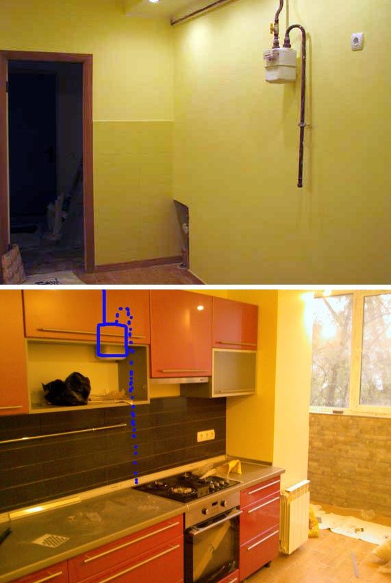

Досталась вот такая труба со счетчиком. Газ в доме не пущен, а посему до пуска сказали лучше ничего не трогать. Немножко изуродовали кухню лобзиком дабы всунуть туда счетчик.
Вопрос:
Снимают ли раз в 3 (или 1,2...) года счетчик на "проверку" и т.п.?
Просто всунули его можно сказать туда намертво (обведено синим на картинке, к не съемной перегородке по середине крепится стеклянная дверка), по линии пунктира к плите думаю опустится гибким шлангом.
Зы по поводу плитки не лошить - под вытяжку уже доложили и швы затерли под цвет столешницы, новой фотки нет просто

Снимают раз в пять лет роторный, а этот не подскажу.Наверное такой же период.

Ещё могут заставить передвигать плиту.Пастояние от вертикали плиты до вертикали счётчика должнобыть не менее 80см
ага! щас! это не при счетчиках ни до них никогда в новых домах не выполнялось.
Нарушение есть , могут и пристебаться.
+1 технадзор при приеме в эксплуатацию.
Но можно плиту на время приемки отодвинуть на нужное расстояние.
Интервал поверки указан в паспорте счетчика.
И куда же смотрит этот технадзор при приемке домов в эксплуатацию?
У нас заходють в КАЖДУЮ квартиру, смотрят на монтаж, если все нормально- пломбируют счетчик.

Незнаю как у вас. А в Киеве кум менял котел так его киевгаз задолбал.
Дошло до того, что снаружи дома проходит газовая труба а рядом лестница на чердак-мансандру в полуметре от стены, так они потребовали убрать лестницу, так как та по их мнению закрывает доступ к трубе. А счетчики проверяют раз в пять-сем лет. В позапрошлом году у меня снимали.
И еще, растояние между газовыми приборами метр. В шкафчик на кухне счетчик не дадут спрятать это стопудово.

У меня счётчик спрятан в коробку, и у мамы моей тоже. Газовщики нас специально просили счётчики в коробки попрятать. Но у меня он на улице расположен, может внутри помещения нельзя прятать
