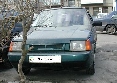

Re: Только что видел на базаре морду на славку (+) [Re: Tigor]
      2 марта 2004 в 17:59 Гілками Прикріплені файли (23 завантажити)
Сфоткал
[изображение]C:\Documents and Settings\book9\Мои документы\My Foto\qqq.jpg[/изображение]
Сфоткал  [изображение]C:\Documents and Settings\book9\Мои документы\My Foto\qqq.jpg[/изображение]

Похоже (-) [Re: scesar2000]

Re: Похоже (-) [Re: Tigor]
      2 марта 2004 в 20:37 Гілками
Вот такую, как на фото зеленой Славки ты видел на рынке?
