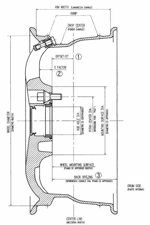

Ага. А дурацкий вопрос можно. Давно хотел спросить, да совестно было. И сейчас совестно, но надо покупать летние диски. «Вылет» это что за размер, он где?

имхо Вылет - расстояние м/у вертикальной центральной осью колеса и его посадочной плоскостью на ступицу.
Т.е колеса могут быть в виде "тазика" более или менее глубокого Или теоретически вообще - внутрь уходить - тогда плоскость крепления будет снаружи, а само колесо внутри.

Схэма! [Re: Nestor]
      2 марта 2004 в 14:57 Гілками Прикріплені файли (7 завантажити)
Вылет (Offset/ ET) на схеме Numero uno.

Я так и полагал. Но тогда почему у Электрона:
Или на десяток-другой миллиметров убавить вылет,что тоже повлечет расширение колеи
Если вылет убавить - колея ведь сузится.
Загляни с диаметрально противоположной сороны и все сойдется.

Что сойдется? С диаметрально противоположной стороны - симметричное колесо. Если вылет убирать, колеса сближаются, т.о. колея становится уже.
Чтобы с уменьшением вылета колея расширялась, колеса нужно ставить наизнанку, "колпаками" вовнутрь. Или я совсем тормоз!?

в смысле с диаметрально противоположной стороны на это же колесо.
Т.е. при положительном вылете колесо больше находится внутри - под машиной, а при отрицательном вылете получаются колеса- "тазики" а-ля жып внедорожник. Тогда при отрицательном вылете вертикальная ось колеса выходит за привалочную плоскость тем самым увеличивая колею.
Добавлю - посмотри на чертеж выше - представь себе, что это колесо по ЛЕВОМУ борту. Посмотри - там крепежные болты с левой стороны и все станет на свои места. Это я и имел ввиду, когда говорил посмотреть с диаметрально противоположной стороны.

Тю, блин! Таки я тормоз, как оказалось Нужно отдохнуть, пивка пойду попью.
