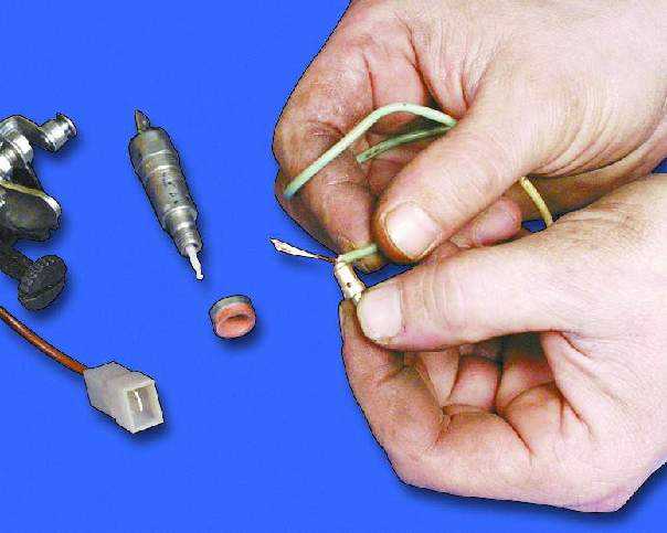

Электромагнитный клапан.
Была и у меня проблема... Проверьте электромагнитный клапан. Для этого подсоедините провод от клеммы "+" аккумуляторной батареи к клемме клапана, а провод от клеммы "–" – к корпусу клапана. При этом игла клапана должна втянуться в корпус. Если этого не произошло, замените клапан. После, продуйте топливный жиклер холостого хода...
Так же может быть проблема и в проводе для клапана. ИМХО.
никак не влияет электромагнитный клапан холостого хода на калийное зажигание.
На калийное, может быть, а на то, что мотор после заглушки работает, вполне...
Спорить не буду. Просто была подобная болезнь и я ее излечил этим путем.
клапан холост хода предназначен для работі двигателя на минимальных оборотах после 1000 он отключаеться. А ри выключении хажигания он закрываеться механически закрываеться. Он в любом случае закроется ибо подпружинен и открываеться при помощи эл. катушки. На работу двигла после отключения зажигания никак не влияет.
