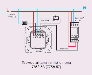

Сообщения: 373
С нами с 02.03.2009
Re: Таймер на теплый пол [Re: Жолбарс]
      23 ноября 2009 в 18:03 Гілками Прикріплені файли (0 завантажити)
Можно попробовать такую схему.
Если я правельно понял теплый пол подключен напрямую со щитка и не регулируется его температура.
На схемке воздушный терморегулятор.
Т.е он меряет температуру воздуха и автоматом включает или отключает теплый пол.
Справа на схеме таймер. Его можно выставить так чтоб пол грелся в то время когда Вы дома.
Можно попробовать такую схему.Если я правельно понял теплый пол подключен напрямую со щитка и не регулируется его температура
34 года за рулем, Киев
Сообщения: 5800
С нами с 16.05.2004
Re: Таймер на теплый пол [Re: Andrey_G]
      24 ноября 2009 в 12:31 Гілками
Вот с єтим и затык, сейчас так и стоит (разве что без таймера) Ауратон простенький. НО! В єтом санузле есть еще полотенцесушитель и его мощность постоянно вносит поправки во включение теплого пола. В итоге либо пол тупо не греет (потому что в помещении греет другой нагреватель), или греет по полной и не вносит существенного вклада в общую температуру.
      25 ноября 2009 в 09:56 Гілками
Пока аналогом пива нашару считаю диммер
ЗІ: Спасибо за участие !
тот регулятор с картинки (деви) позволяет НЕ использовать датчик температуры, а тупо включаццо-выключаццо по таймеру.

Re: Таймер на теплый пол [Re: tennisplayer]
      25 ноября 2009 в 10:24 Гілками
Это не девишный регулятор, и с ним не используется датчик пола - в нем встроенный датчик воздуха. Таймер нужен для ночного (дневного) понижения температуры в комнате.
Девишный регулятор, который может работать без датчиков, только 527-й.

Re: Таймер на теплый пол [Re: Михаил_N]
      26 ноября 2009 в 01:04 Гілками
я имел в виду 550-й или какой там можно в сеть объединять... его можно программировать на 3 варианта: датчик в полу, воздушный датчик или без датчика...
      26 ноября 2009 в 08:46 Гілками
Насколько я помню, 3 варианта, но: датчик в полу, датчик воздуха и два датчика одновременно.
Без датчиков работает 527-й.
