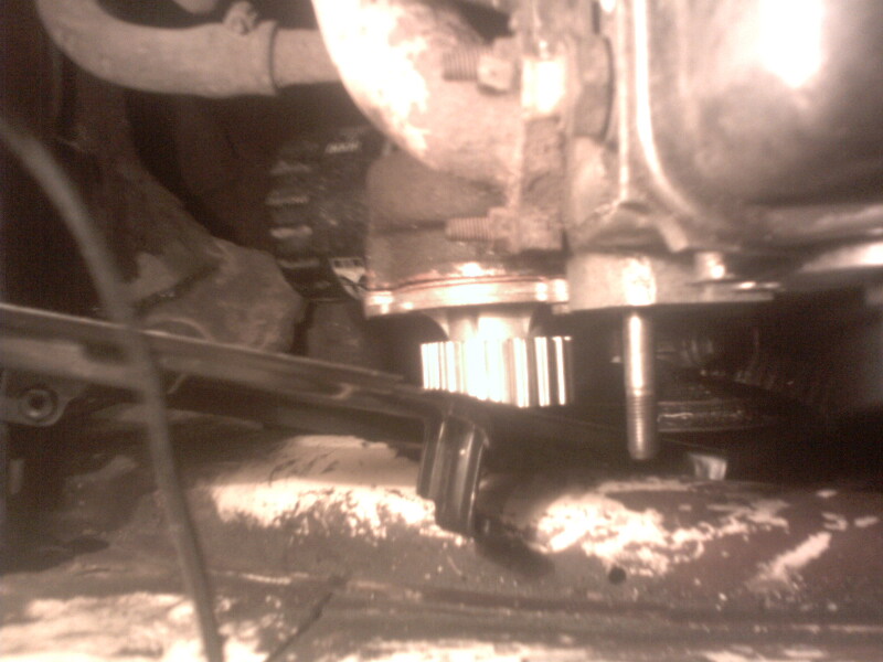

Re: Замена водяного насоса... [Re: Dzeb]
      18 декабря 2009 в 19:14 Гілками Прикріплені файли (0 завантажити)
Установил помпу Fenox (95грн) с прокладкой в комплекте.
Только есть нюанс, смазывал не герметиком а медной мазькой (та что на пальцы в
суппорте предназначена), надеюсь проблем не будет, после установки промыл систему охлаждения (вода + лимонная кислота), воде потеков нету...
Установил помпу Fenox (95грн) с прокладкой в комплекте.Только есть нюанс, смазывал не герметиком а медной мазькой (та что на пальцы в суппорте предназначена), надеюсь проблем не будет, после установки промыл систему охлаждения (вода + лимонная кислота), воде потеков нету
