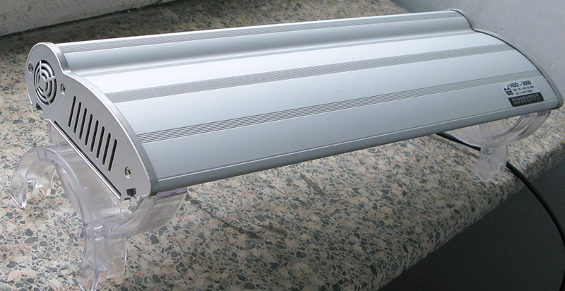

И какой бюджет такого решения, если что? надо опт
И какой бюджет такого решения, если что. надо опт

Для бюджета надо понимать материал, видеть чертежи изделия и знать количество заказа. Есть возможность производства штамповок из металла с последующим отжигом, закалкой, хромированием, никелированием, фосфатированием, оксидированием.

материал нужен - что подешевле, типа лист стали, может алюминька. Чертежи нарисуются, а вот с кол-вом трудно определиться. Вообще, надо разных размеров. чего-то больше, чего-то меньше. для старта можно говорить о 100-200 штуках

Я здесь штамповки не вижу. Боковинки и прозрачные "штучки" - литье. Дорого. 100-200 штук - это не количество, особенно еси разные размеры. Алюминиевая крышка - это экструдированный профиль. Это уже легче. Иструмент стоит 1000-2000$ и потом партиями от 100 кг практически по цене алюминия. По профилю могу дать контакты, сам заказывал. Пиши в личку. По литью тоже есть контакты. Но дорого.
100-200 штучек? ))
1-2 миллиона - будут лить, меньше и по разумной не найдешь!
