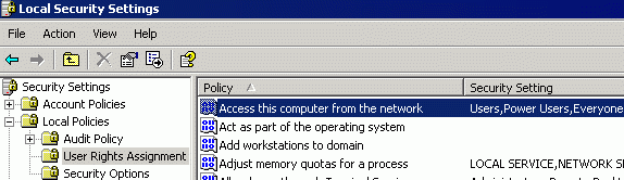

Как вариант права проверить, и глянуть на фаервол в ХР.

Control Panel - Administrative Tools - Local Security Policy
RUN %SystemRoot%\system32\secpol.msc /s
