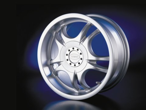

!!!... 17". COBRA EUROPA 8X17"
Если реальна Кобра ГмбХ, то это реальна толковые диски
Кобра делает качественный обвес на многие внедорожники - к примеру, у меня на Спортаге дуга ("зубы") Кобра, так она из нержавейки и весит 11 кг. А большая дуга на морду - 23 кг... Диски Кобра вроде как не производит, а пакует OZ. По крайней мере на Спортагу...
!!!А они, оказывается, совсем не фонтан.. Ну, в смысле, не ББС.
См. выше
!!!Да и цена подозрительная. 190 евров за диск. Может, тоже Турция?
Сайт Кобры тут: http://www.cobra-sor.de/
Поищи...
!!!А ББС мне понравились вот такие.
!!!Вот только, нигде не могу найти данные о вылете и диаметре ЦО.
!!!И, кстати, цену тоже
Цена невменяемая Тут смотри: http://www.bbs.com/english/programm_uebersicht.html
Цена именно тех кальос, шо тебе понравились - 415 Евров/диск
Но на Аутлендер ББС ваще ничего не анонсирует... Нада подбирать по вылету и межболтовому расстоянию.

Так вот. В мануале к мыцику размер колес 215/60R16. Кобра предлагает 225/50R17. Диск Europa 8х17. Родной диск 7,5х16. Разница в ширине обода заслуживает внимания? Или можно забить на это дело? И еще. В Запорожье не могу найти резину 225/50R17. Если поставить 225/55R17, то диаметр колеса увеличится на 15 мм. Забить, или продолжать искать 225/50R17?

!!!Так вот. В мануале к мыцику размер колес 215/60R16. Кобра предлагает 225/50R17. Диск Europa 8х17. Родной диск 7,5х16. Разница в ширине обода заслуживает внимания? Или можно забить на это дело?
Нет. Полдюйма - фихня. 7" и 8" - разница есть. Хотя даже такая разница тебе была бы не страшна - все равно шо-то типа 275/35 ты ставить не будешь А при 225 - 7" и 8" значения не имеют.
!!!И еще. В Запорожье не могу найти резину 225/50R17. Если поставить 225/55R17, то диаметр колеса увеличится на 15 мм. Забить, или продолжать искать 225/50R17?
Я бы ставил 225/55 незадумываясь. Аутлендер - не тот автомобиль, на управляемости которого скажецца лишний сантиметр резины. А вот комфорт ощутимо улучшицца.
Вот шинным калькулятором посчитай:
http://www.avtosait.ru/calc.php

Понял. Наверное, так и сделаю. Возьму резину Michelin 4x4 Diamaris 225/55 R17 W
И к ней диски от Кобры Europa 8х17.
