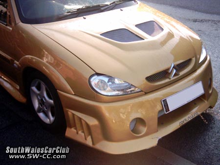

Вот такая - это вроде и не хамелеон, и не металлик простой.
Хочу такого плана!
Хочу такого плана
Змінено TimOnFord (13:07 05/03/2004)

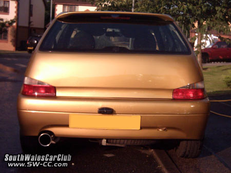

Еще фота (+) [Re: TimOnFord]
      5 марта 2004 в 13:08 Гілками Прикріплені файли (8 завантажити)
В другом ракурсе...
В другом ракурсе.

Перламутр? (-) [Re: TimOnFord]

Re: Еще фота (+) [Re: TimOnFord]
      5 марта 2004 в 19:08 Гілками
Судя по машинке - серийные ей не красятся.
\Может точно перламутр - ИРА права?

Я пробовал так малярам говорить, но (+) [Re: IesuiT]
      6 марта 2004 в 22:22 Гілками
Что-то слово "перламутр" вызывает у них какие-то странные ассоциации.
Одни говорят, что им красили когда еще не было лаковых (3-компонентных) металликов,
другие пытаются перевести стрелки на акрилы разные и т.д.
Как такая краска у них называется? Похоже - ей есть какое-то другое название...
Я ж к ним компьютер подтащить и показать не могу, а на словах они не воспринимают,
похоже.

хм ... чиса перламутр .... (+) [Re: TimOnFord]
      7 марта 2004 в 12:17 Гілками
который кстати и акриловый тоже бывает .... мну сейчас таким и красят ... по составу , а не по цвету ...

Насколько знаю я [Re: TimOnFord]
      7 марта 2004 в 23:21 Гілками
Перламутр - по технологии покраски почти не отличается от металлика.
\Просто металлик - это частички металла в основе краски - обычно алюминия.
А перламутр - частички слюды в основе и под лаком.
кажется и по цене не отличаются, только не знаю почему перламутр не так распространен

Все правильно. [Re: IesuiT]
      7 марта 2004 в 23:40 Гілками
Металлик - алюминий, перламутр - слюда. Я машину перламутром перекрасил. Был металлик.

О! Пасиба! А его PPG делает? (+) [Re: Oleg Coupe]
      9 марта 2004 в 09:30 Гілками
Т.к. моя родная краска - PPG и соответственно егонный номер тютелька в тютельку
в цвет мне попадает. Классно было бы перекрасится в тот же цвет, но не металлик а
перламутр.
На хамелеон денег жалко.

у викинга спроси он ППГ пользует ... (-) [Re: TimOnFord]
      9 марта 2004 в 12:37 Гілками
