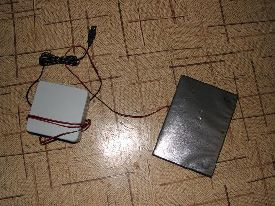

Сегодня закончил сборку сего чудного девайса самостоятельно.
- Как кнопку использовал коробку от двд диска (в нее встроил кнопочку, на подобии тех что для комп мышек юзаются)
- как юсб приемник - компьютерную мышь разломал, подпаялся к кнопке напрямую. Работает.
По деньгам ~100 грн (60 юсб мышка и грн на 30-40 остального)
Если кому то интересен весь процесс с деталями или кто хочет такое собрать, пишите я расскажу подробнее.

Значит принцип такой:
Девайс позволяет ребенку беспрепятственно нажимать левую кнопку мышки. Только ее, не видя и не зная что там есть мышка, что ее можно шевелить и тд.
1) Для этого выводится одна большая кнопка которая и дублирует, ну или замещает кнопку мышки.
2) Есть еще юсб контроллер, который определяется компом и каким либо образом эмулирует мышку с ее единственной кнопкой.
Для части номер один было взято 2 коробки от двд дисков. Во первых потому что у меня валялась куча коробочек, во вторых потому что они большие и в третьих потому что они имеют прозрачный карманчик, а значит внешний вид кнопки я могу регулировать бумажками любого цвета (ну или картонками)
В первой коробке обрезаются борта, она переламывается на 2 части которые в свою очередь сцепляются степплером между собой. Получается как бы плоская поверхность (типа бутерброд). После чего между ними ставится одна кнопочка подобная той что используется в мышках, выставляется таким образом, что бы при сжатии пластинок - она нажималась. Крепко вклеивается. Провода выводятся наружу, а этот "бутерброд" ложится во вторую коробку, которая вообще не трогается, только сзади выводятся провода от кнопочки.
Для части номер 2 - я купил самую дешевую юсб мышку, разобрал ее, разломал левую кнопку и подпаял провода от кнопки из части номер один. После чего нашел монтажную коробку, вложил это все в нее, приклеил (зафиксировал, что бы не болталось).
После этого оцениваем получившееся. Нужно сделать так что бы кнопка нажималась очень легко, потому что то что придавим мы, может не сделать ребенок.
Принцип работы таков:
У ребенка одна большая кнопка, мама рисует например любую паверпоинтную презентацию, запускает ребенку, и самое главное что бы он понял что от его нажатий зависит изменение происходящего на экране. За бугром есть масса игр детских, так же завязанных на такие вот кнопки, но к нам оно обычно не приходит.
Буду пробовать развивать малыша..
Пока фотка того что получилось. На вид конечно не особо, делал из того что было под рукой:
Значит принцип такой: Девайс позволяет ребенку беспрепятственно нажимать левую кнопку мышки. Только ее, не видя и не зная что там есть мышка, что ее можно шевелить и тд
