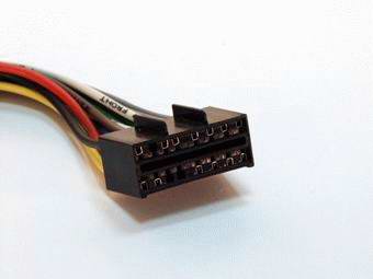

Стоял пионеер касетник,сегодня прикупил по дешёвке пионеер СД ,
думал марка одна и проблем с подключением не будет,аль нет проблема стала и стала крепко
Разьёмы оказались совершенно разные,сегодня обьездил все магазины и не могнайти нужного разьёма.Как оказалось для пионееров их куча разновидностей.Вот теперь не знаю чево делать,город небольшой спецов увы раз-два

вот разьёмыкоторый есть-

      5 марта 2004 в 21:44 Гілками Прикріплені файли (7 завантажити)
А такой надо-
(не знаю как залить два файла сразу)
А такой надо-(не знаю как залить два файла сразу)

А с CD был разьем? если был - то:
Первое решение: отезаещь разьем в авто и на скрутках(или пайке) соединяещь по цветам провода (цвета стандартные - красный жолтый - плюс, черный - минус, белый бело-черный серый серо-черный зеленый зелено-черный фиолетовый фиолетово-черный - колонки, синий - активация антены, коричневый - МUТЕ телефона, оранжевый приглушение подсветки).
Если разьема небыло - то придется покупать(новый или б/у) у нас на радио рынке продают польские на все виды CD и магнитофонов по 5-10$

Небыло на СД разьёма
Купить в магазине пытался всё облазил что только можно было и мастерские тоже.Был один подошёл но он фирмы Сони,стоил порядка 10$.Вот незнаю подойдёт ли он по проводам ,нехочется деньгу на ветер бросать.
Тут один профессор сказал,что можно припаять провода прямо к сидюку.
Незнаю реально ли енто.

Есть так называемый "евро" разъем. Его может не быть в комплекте т.к. он стандартный для многих магнитол. Если разъем не стандартный - должен идти к магнитоле в комплекте - торбить продавца.
Учитывая, что подошел разъем от Сони, то вполне вероятно, что у тебя там евроразъем. Тогда покупай подощедший. Уже писали - провода маркируются у всех одинаково.
10 баксов - дороговато, но мы твоего города не знаем и что и как можно купить - не подскажем.

Так что бери за 10 баксов, хотя это и слишком много за провода и куск пластмассы.
Припаивать к магнитоле - совсем не выход, ИМХО!
