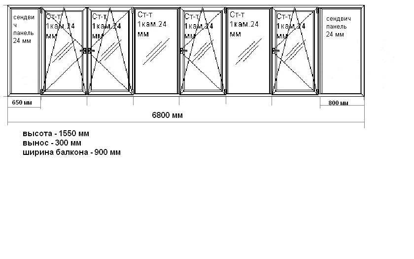

Кто у нас занимается пластиком, чтоб поменять окна на балконе
нужна примерная смета, чтоб определится как с финансами так и с возможнастями
какой пластик лучше ставить и какую фурнитуру применять
вот решил сделать замену старого балкона
примерные параметры существующего балкона:
ширина балкона - 90 см
высота проема куда вставлялись старые рамы была 1,65м
сам балкон длинна - 6,7м
что хочу:
чтоб все сделали так сказать под ключ
сделали с выносом только вперед - 30-35 см (по бокам ненадо выноса)
высота балконных рам надо будет сделать 1,55м
чтоб были сделаны козырьки, отливы, установлен подоконник, нормально зашить вынос (типа под углом или вагонкой или каким другим способом)
и постараюсь прикрепить как то картинку что примерно хочу видеть
Кто у нас занимается пластиком, чтоб поменять окна на балконенужна примерная смета, чтоб определится как с финансами так и с возможнастямикакой пластик лучше ставить и какую фурнитуру применятьвот решил сделать замену старого балконапримерные параметры существующего балкона: ширина балкона - 90 смвысота проема куда вставлялись старые рамы была 1,65мсам балкон длинна - 6,7мчто хочу:чтоб все сделали так сказать под ключсделали с выносом только вперед - 30-35 см  (по бокам ненадо выноса)высота балконных рам надо будет сделать 1,55мчтоб были сделаны козырьки, отливы, установлен подоконник, нормально зашить вынос (типа под углом или вагонкой или каким другим способом)и постараюсь прикрепить как то картинку что примерно хочу видеть

Забыл уточнить так же нужны будут москитные сетки на эти окна

А кто же их любит? А если не секрет, - зачем целых четыре фрамуги? Мож лучше по крайней мере две заменить на поворотные?

если честно незнаю просто подумал что вот так неплохо
хотя знающие гуру могут подсказать гораздо лучше варианты
это было так навскидку
потому как жду предложений

Фрамуга нужна толко для несильного провктривания. ИМХО две фрамуги рядом теряют смысл. ИМХО - тут напрашиваются две фрамуги и две поворотки. Думаю, сами установщики тебе так и предложат. И еще момент - те створки, которые летом предполагается часто даржать открытыми - желотельно чтобы им ничего не мешало повернуться на 180 градусов - близость боковой стенки, мебель и т.д. Про проверку этого факта даже установщики могут забыть - тут самому надо следить за проектом.

ну там где окна с сендвич панелями (так сказать глухие) буду делать шкафы для разного барахла чтоб можно было растыкать и немешало потому там окна будут открываться так сказать вдоль шкафа если придется открывать, я думаю так они мешать не будут, но и за счет выноса сами рамы уйдут вперед еще на 30-35 см и точно задевать заднюю стенку небудут, так что выйжет что на 90 градусов откроется два крайних окна
но зная то что на балконе приходится сушить вещи потому сразу продумал чтоб сами рамы были меньше сантиметров на 10-15 чтоб можно было прибить к потолку вешалки для белья и чтоб рамы могли открыться нормально когда эти вешалки будут подняты вверх

просто в нете нашел примерную картинку
ну от нее и плясал
извращаясь в паинте
