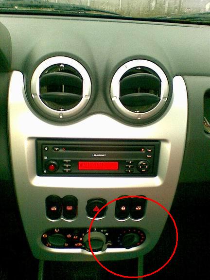

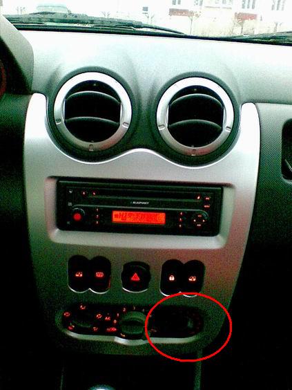

Вопрос, предположительно что может быть ? Как снять ручки регулировки обогрева, обдува и т.п.?
Как снять облицовочную панель что б
добратся/заменить до лампочки и посмотреть, что там вообще происходит?
На фото та область где есть проблемы с подсветкой.
