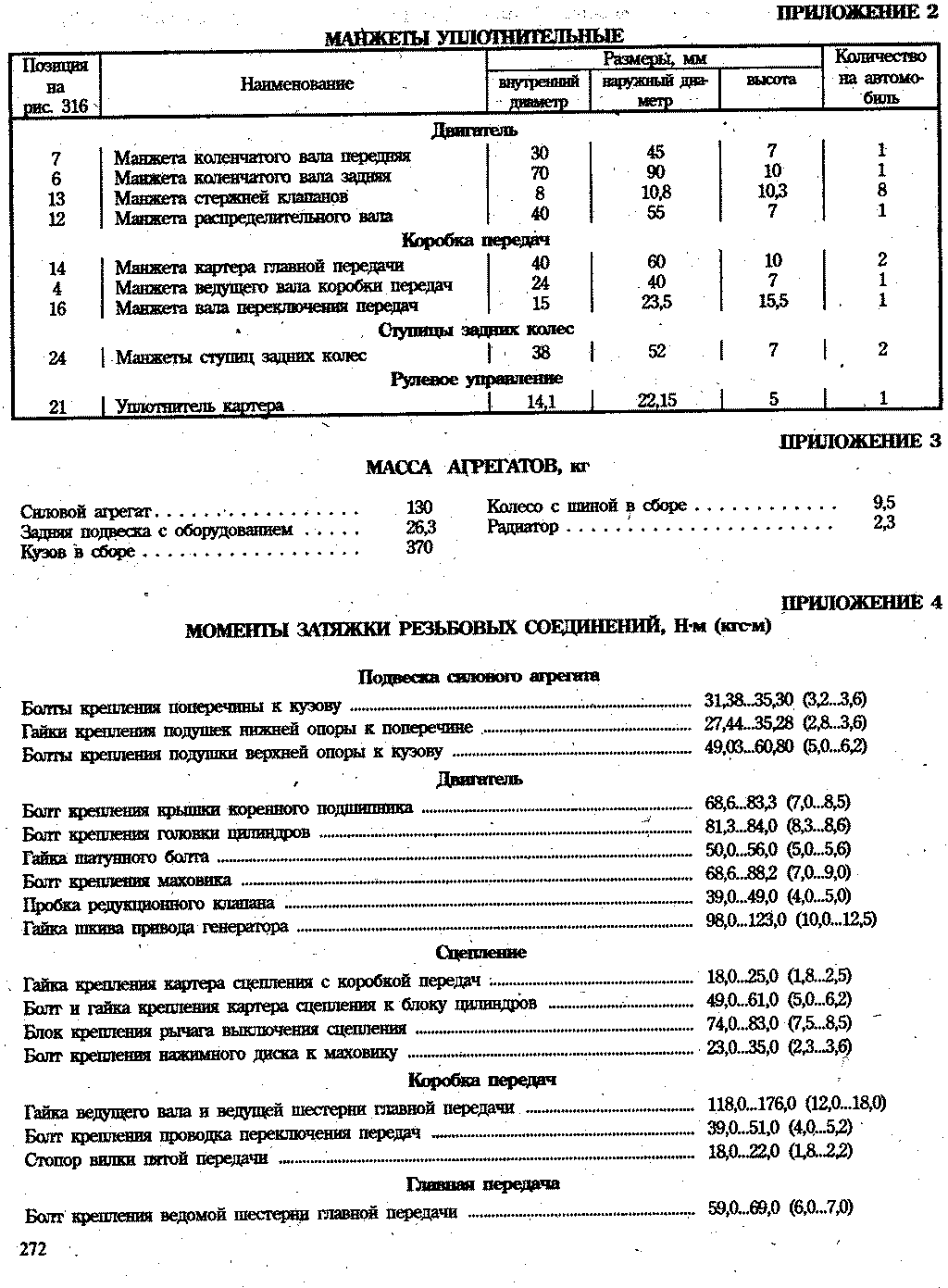

Усилия затяжки (+) [Re: Vitus (в510рк40)]
      12 марта 2004 в 09:50 Гілками Прикріплені файли (23 завантажити)
Есть все усилия, читайте в прикрепленных файлах. А передний подшипник перетянуть невозможно, если хоть раз разбирал этот узел - сам поймеш почему.

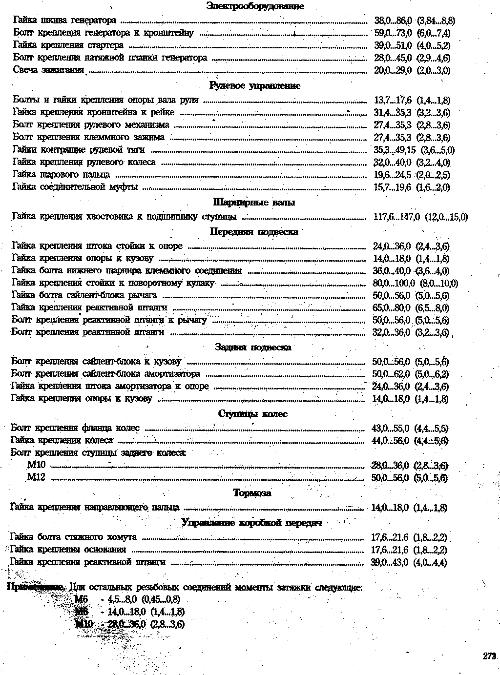

Re: Усилия затяжки , следующая страница [Re: Storag]
      12 марта 2004 в 09:52 Гілками Прикріплені файли (9 завантажити)
Сабж. Смотреть лучше прикрепленный файл, в посте слишком маленький получился.

Наука: как тут тебе отцитировали, момент затяжки колесных болтов = 44-56 Н/м, или 4,4 - 5,6 кгс/м. Т.е. если плечо ключа = 1 метр, то к его концу надо прикладывать усилие, эквивалентное весу гири в 5 килограм. Плечо балонника - сантиметров до 20, соответсвенно усилие = 25-30 кг. Как раз ровно столько от руки и разовьешь (представь себя поднимающим гирю в 25 кг). Можно и наступить на балонник, плечо приложения силы будет тогда сантиметров 10-15 (ты ж на самый конец всей стопой не наступишь), а усилие - килограм в 70. Что тоже дает нужную величину.
