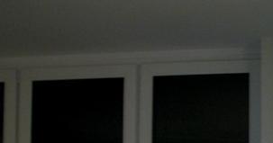

В квартире окна доходят до потолка, нет перемычки.
Пришло время вешать шторы - возникали проблема с карнизом - потолочный не хочется, хочется трубный, чтобы шторы висели на люверсах . Расстояние от потолка до верхнего края створки - 7-8 см. Как вы думаете, хватит? Никто не сталкивался с такой проблемой?

7-8 см хватит, если взять не толстую трубу и прикрепить максимально близко к потолку.

Нуичо там будет мешать? Труба влезет. Зазор останется. Кронштейн крепления на стене почти вровень с верхним краем трубы. В большинстве. Просто при покупке карниза смотри устройство кронштейна, чтоб вверх ничо не торчало.

7-8см от потолка таки маловато ИМХО. Ну разве что люверс делать прям вровень с краем шторы, что будет не совсем красиво, но то такое. Есть кстати маленькие (в диаметре) люверсы и под них соответственно трубы. Может это вариант.

Была та же проблема. Но у меня было около 10 см, купил кронштейны под штангу, но прикрепил их не к стенке ( по сути там уже не стенка а верхняя рамка окна) а к потолку!
В этом случае и кольца не возле самого края шторы можно делать.

Прикольно однако вы думаете. Если конечно есть место куда крепить кронштейн то получится, но если там простенок 7-8 см то я бы не рискнул, углы откосов очень классно отваливаются, поверьте опыту (см подпись)
Если ставить в потолок то нужно учесть, что кронштейн карниза около 5 см + труба минимум 16 мм тогда может получится, но нужно мерять

мое имхо, ставить нужно в потолок 16 мм карниз, так как если окно широкое и тебе прийдеться ставить 3й кронштейн над откосом то есть большая вероятность того что отколется угол. По поводу люверсов: если ставить в потолок то и большие люверсы со свистом станут, 7-8 сантиметров этого достаточно.

окно 2400
Карниз будет где-то 3500, крепить надо в трех местах. Скорее всего в потолке.

если я правильно понял то над окном есть только багет? если да то в основной массе они идут 7 см.
Те карнизы которые есть у нас идут: "пятка" - 4см, держатель трубы - 2 см, и того - 6 см. Должно получится

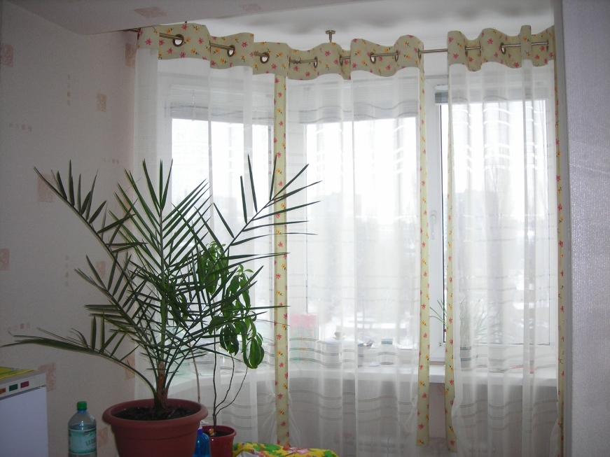

Вот так это будет выглядеть
