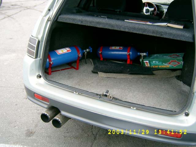

По поводу NOSа могу сказать следующее. У меня стоит "мокрая" система. Прибавка идёт реальная, то есть я летом с базовым мотором гонял практически на равне с реально заряжеными машинами, а кой кого и делал . По поводу износа: когда я ставил NOS, это было в начале лета, у меня уже была подгулявшая поршневая, масло кидало через впускной колектор, я отганял всё лето и уже под конец в Запорожье у меня машина практически не ехала. Сложило перегородки. Износ зависит от того насколько ты правильно используешь заветную кнопку, я машину не жалел. За что и поплатился. Было, что при мне у человека на скорости 175 из выхлопной вылетело всё масло, он просто перестарался с жиклёром закиси, поставил очень большой, и т.д и т.п. Моих двух балонов хватает на заездов 10. Если балоны хорошо нагреть то на 15.
Вобщем тема это прикольная, но если машина не твоя или ты боишься эксперементировать то тогда ........, а если ты готов за пару тройку лошадиный кобыл выложить кучу бабок, то NOS это то, что себя окупит.
