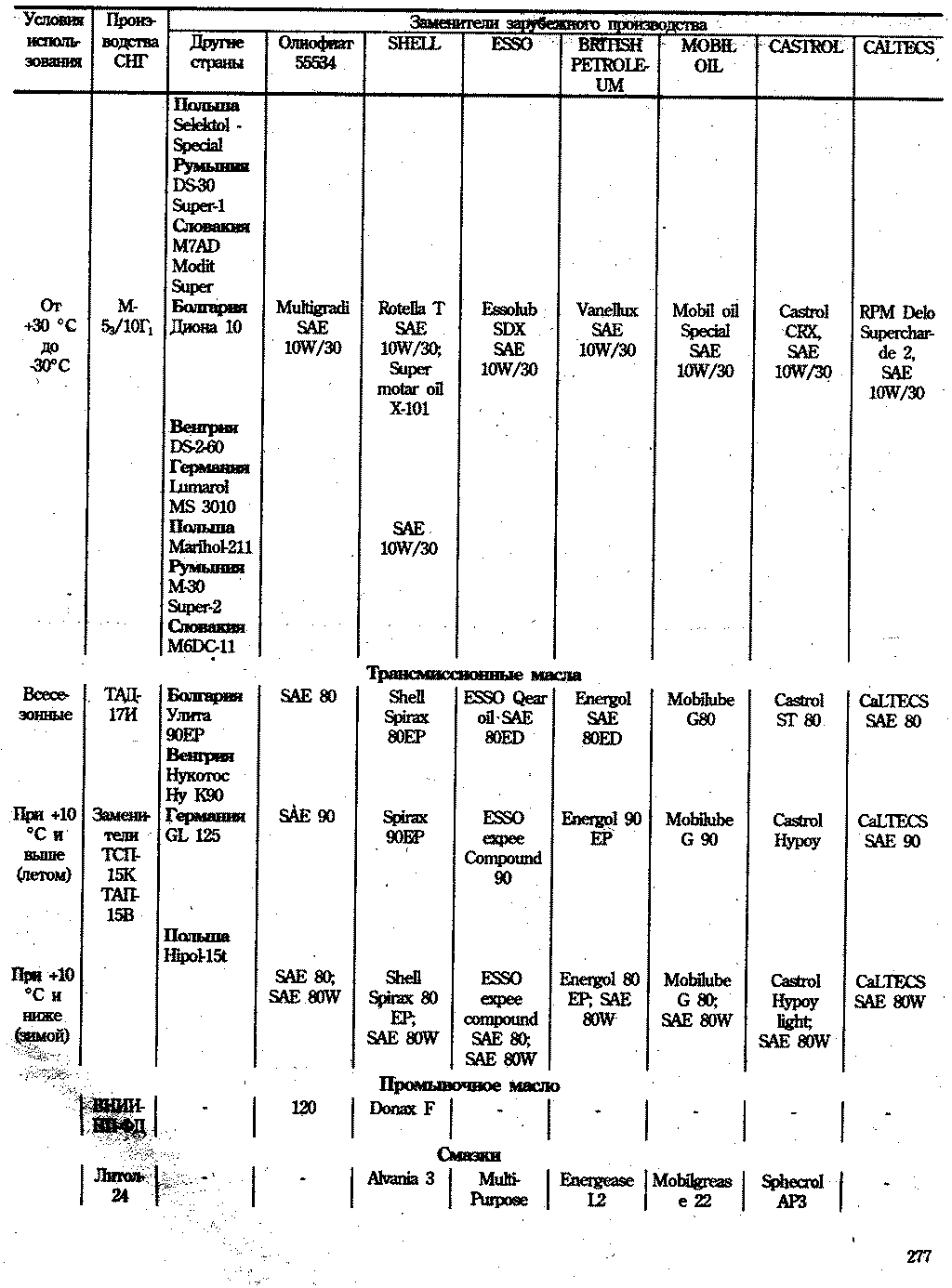

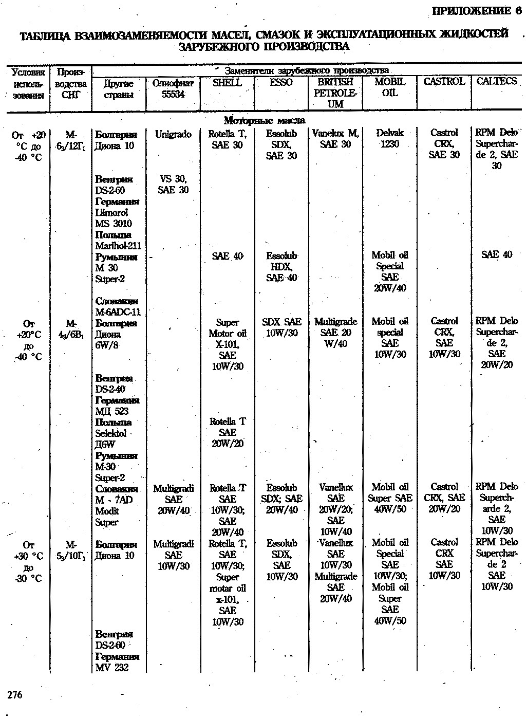

      16 марта 2004 в 19:07 Гілками Прикріплені файли (12 завантажити)
В более старых одно, в более новых - другое. Вот пара страниц из старого
Змінено Storag (19:09 16/03/2004)

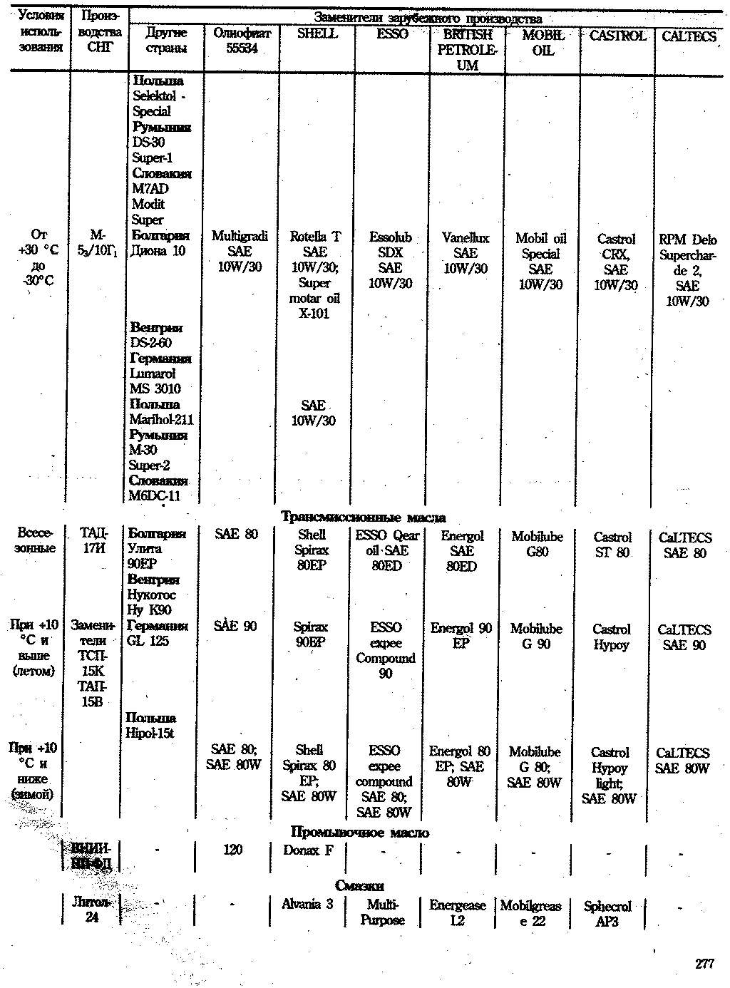

      16 марта 2004 в 19:10 Гілками Прикріплені файли (8 завантажити)
Re: Разные мануалы разное говорят
