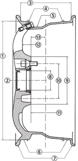

Re: А вот с диаметром проблема. (+) [Re: AlexAudiCoupe]
      17 марта 2004 в 18:51 Гілками Прикріплені файли (1 завантажити)
Вот
1.посадочный диаметр, дюйм. Диаметр кольцевой части обода, на которую опирается шина;
2.центральная ось вращения;
3.посадочная ширина обода (расстояние между закраинами), дюйм;
4.кольцевой выступ "хамп" (от англ. hump) для дополнительной фиксации бортов бескамерной шины; Существует несколько конструкций хампов: простой хамп H (Hump), двойной H2, плоский FH (Flat Hump), ассиметричный AH (Asymmetric Hump), комбинированный CH (Combi Hump). Иногда обходятся и без хампов; на ободе делают специальную полку SL (Special Ledge), параметры которой выверены так, что шина надежно держится, ни за что, кроме закраины обода, не 'цепляясь'.
5.ручей (предназначен для облегчения демонтажа шины);
6.полка (посадочные места бортов шин, наклоненных к середине, как правило, под углом 50);
7.закраины, представляют собой боковые упоры для бортов шины; Закодированная информация о конструктивных особенностях бортовых закраин обода (углы наклона, радиусы, закругления и т.п.)обозначается J, JJ, JK, K или L;
8.диаметр центрального отверстия. Измеряется со стороны плоскости крепления. Он должен соответствовать диаметру посадочного цилиндра на ступице автомобиля;
9.диаметр плоскости крепления диска;
10.диаметр отверстий крепления (PCD - Pitch Circle Diameter);
11.плоскость крепления диска (привалочная плоскость);
12.Х фактор (caliper clearence or brake clearence);
13.вылет колеса (ЕТ). Расстояние между плоскостью крепления диска и плоскостью симметрии обода;

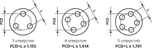

Re: А вот с диаметром проблема. (+) [Re: Веталь]
      17 марта 2004 в 18:58 Гілками Прикріплені файли (1 завантажити)
вот
вот
