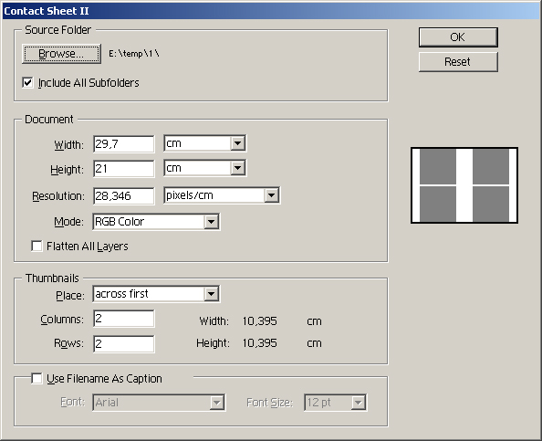

File -> Automate -> Contact Sheets. Вот пример навскидку.

      28 декабря 2009 в 17:22 Гілками Прикріплені файли (0 завантажити)
а как эти белые промежутки убрать? они сильно большие по умолчанию. или я туплю гдето?
фотошоп 7.0
у тебя фотки лучше
а как эти белые промежутки убрать. они сильно большие по умолчанию

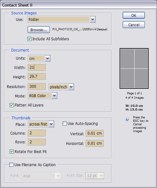

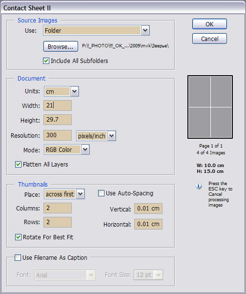

      28 декабря 2009 в 21:27 Гілками Прикріплені файли (0 завантажити)
Настроить эти промежутки
Сообщения: 9305
С нами с 31.05.2005
Re: Как напечатать несколько фото на А4? [Re: S.Silver]
      28 декабря 2009 в 22:15 Гілками
т.е. убрать "auto-spacing" и в цифры под ним вписать нули. А также не забыть убрать "Use filename as a caption".
