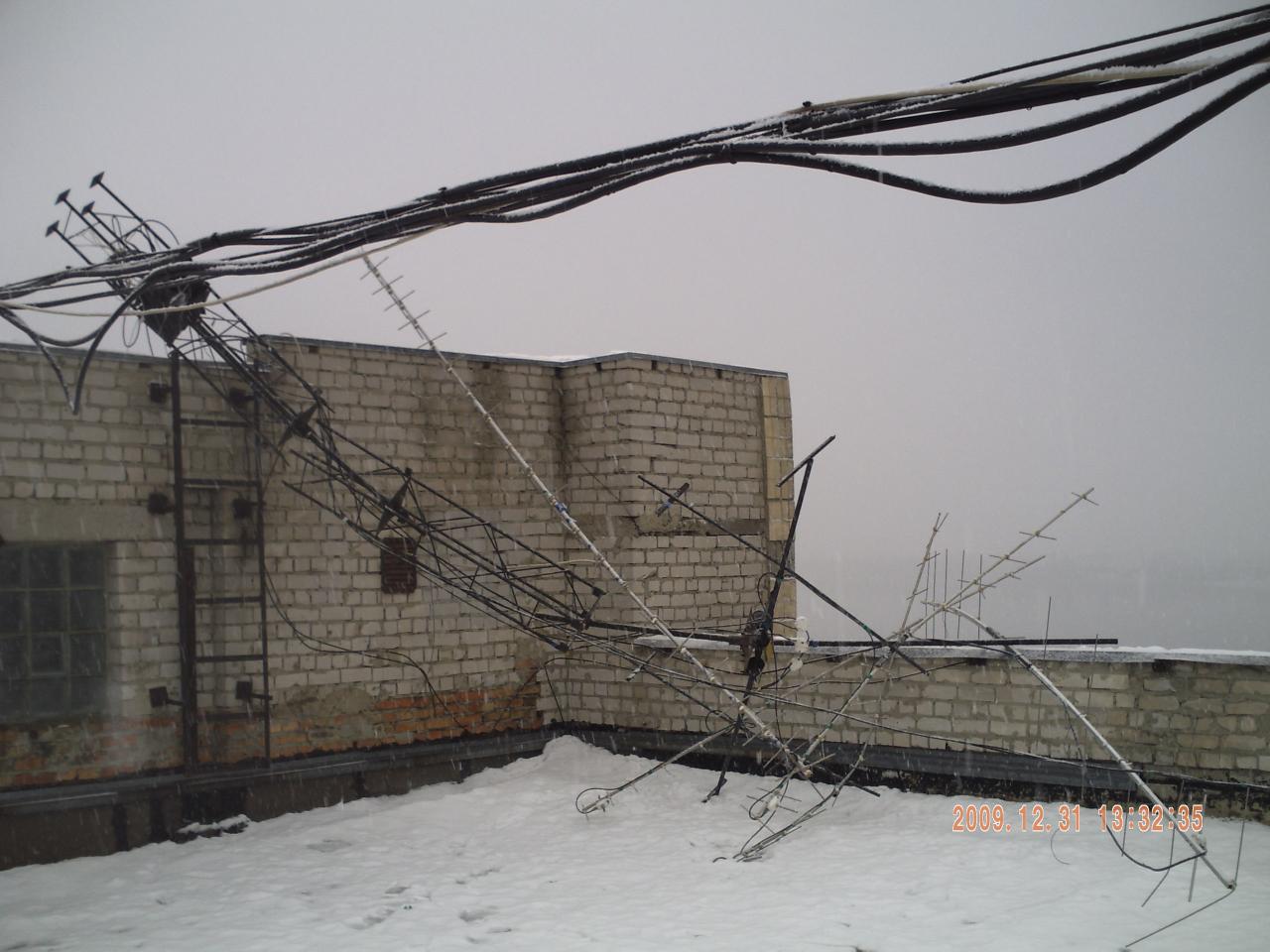

Вот такая беда у меня случилась в канун нового года(
http://uz7.ho.ua/ant/ur3ctb_crash.jpg
Полностью разрушен испытательный антенный стэнд(
Скорее всего без участия наркоманов не обошлось, не думаю что хорошо расстянутая 4м мачта могла так рухнуться, следы на снегу как в потверждение етой версии

ИМХО без помощи соседей не обошлось, поскольку просто завалено и ничего не разобрано - аллюминий на месте.
Ну что ж ... значит пришло время ставить стеки в круговой поляризации - чего и пожелаю в Новом Году.

Выход на крышу не под ключом был? Думай над замком.

Сочувствую, свой замок (лучше два) будет правильным решением. А если такой вариант - конструкция рухнула и на грохот прибежали соседи... ведь все на месте.

Да нет, как раз над той лифтовой, где стояла мачта, вход открыт и там постоянно лазят нарики и всякие прочие шныри), летом они у меня табуретку украли, вообщем лазяли и ко мне ) Удачи в новом, 2010 Году )

Михаил cпасибо, не пойман не вор, уже ничего не докажешь и не изменишь, просто все спишем на сильный ветер ) А он действительно имел место тогда быть )) Удачи в Новом 2010 году )

Спасибо! Да у нас дом такой , все всем пох, тока когда если конкретно им на голову не упадет!
Будем QRV c KN59rr - Тобиш с дачи )) Вас также со всеми всеми прошедшими новогодними праздниками , HNY 2010 de ur3ctb 73!

Сочувствую По фото не понятно, в каком положении находились пятки мачты? Видно, что никаких креплений к кровле не было. Мачта крепилась только растяжками? В любом случае необходимо пересмотреть вариант монтажа по месту.
У меня так мачта стоит 17 лет. Не в этом дело 100%

Да, Вы правы, никаких креплений к крыше не было, потому что крышу летом посмалили)
Крепить, ето означает идти на конфликти, стояла мачта тока на расстяжках)
