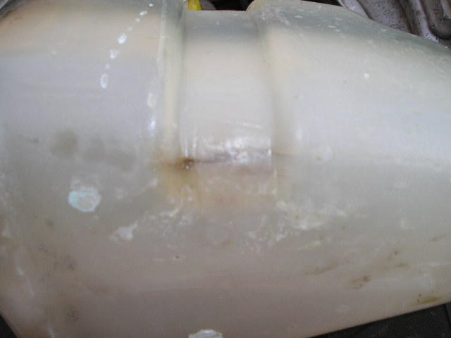

Долго не мог понять, куда уходит жидкость из системы охлаждения, все хомуты подтянуты, некоторые заменены, а жидкость потихоньку уходила. и вот наконе сегодня прорыв - трещина в бачке омывателя. Раньше, я его снимал и осматривал, - был целый. Похоже,что клапан в пробке не сбрасывает давление. При покупке бачка хотел купить пробку но не подошла резьба, Кто менял пробку на расширительном бачке - посоветуйте, что делать.

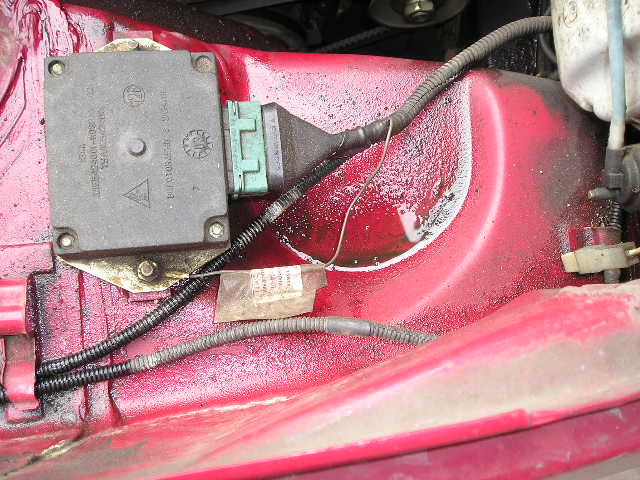

Насчет бачка омывателя, - действительно опечатка (сорри). Трещина в расширительном бачке на вид действительно незначительная, но на горячем двигателе, когда давлением в системе поднимается, из нее тонкой струйкой начинает литься тосол и получается вот что:
