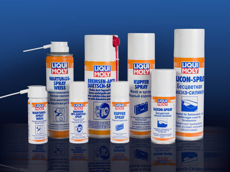

В общем только что после мойки. В такой мороз моюсь редко из-за замерзания крышки кузова (она роллетного типа), да и не сильно хорошо для машины. Но сейчас решил помыть на мойке в подземном паркинге из-за температуры + возможности пару часов естественно обсохнуть. После выдувки и просушки побрызгал все уплотнители жидким силиконом (LIQUI MOLY). WD-40 хорошая штука, но не для уплотнителей и замков. Пачкается одежда и ключи. Им побрызгал все замки крышки кузова + рельсы. Также купил размораживатель замков с носиком-насадкой. Все работае. За бортом -7.

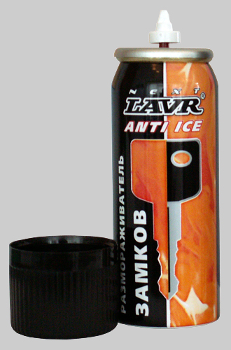

      16 января 2010 в 22:18 Гілками Прикріплені файли (0 завантажити)
Размораживатель
Размораживатель

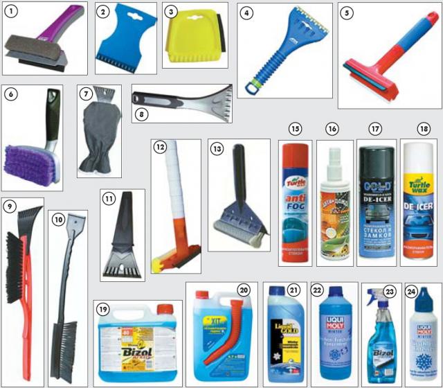

Re: как открыть замерзшие двери? [Re: MeganeII]
      16 января 2010 в 22:20 Гілками Прикріплені файли (0 завантажити)
Хороший набор для зимы
Если уже примерз, только теплая вода или потепление на улице.
Хороший набор для зимы Если уже примерз, только теплая вода или потепление на улице.

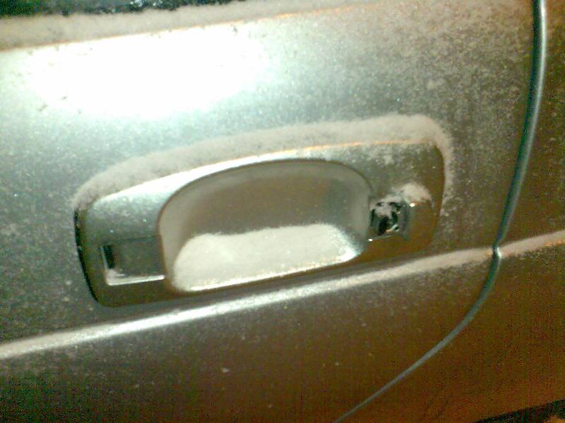

мдааа, я сегодня свою прогревал - водительская дверь не открылась... тупо замерзла сама ручка. слава богу открылась пассажирская.. залез - час прогревал, откапывал, отдирал лед со стекол - ужос. вся машина покрыта ледяной коркой, около 4-х мм (с НГ стояла) надо както просушить, есть идеи? или только на мойку?
полезная штука, но если не предполагается ее использовать еще для чего-нибудь объемного (резина, салон и т.п.) - то для уплотнителей вполне хватит и бесцветной губки для обуви за пару грн, там та же силиконовая смазка
