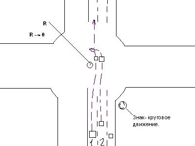

Я тут схемку прикинул, при которой радиус внутренней клумбы стремится к нулю ... И кто при этой схеме (когда R -превращается в ноль) имеет преимущество в движении, я думаю все-таки Авто - 1, которое не изменяет своей траектории движения на перекрестке, оно как двигалосьдо перекрестка прямо, так и двигается, да дорога меняет свою геомерию, но водитель этого авто не изменяетсвоей траектории движения, а вот Авто - 2 совершает поворот налево - имеет полное право, в связи с наличим соответствующего знака - круговое движение, но этот знак не отменяет действие других пунктов правил ( насколько я вычитал в ПДД), этот знак только дает возможность заезжать на этот перекресток при повороте налево с любой полосы, а вот выполнять этот самый поворот, согласно п 10.5 можно только с крайней левой. Вот такое ...
А то, что :
Клумба - это несколько Т-образных перекрестков
Это где такое написано? В ПДД?
И что вообще такое есть - клумба??? (Согласно ПДД)
Я тут схемку прикинул, при которой радиус внутренней клумбы стремится к нулю . И кто при этой схеме (когда R -превращается в ноль) имеет преимущество в  движении, я думаю все-таки Авто - 1, которое не изменяет своей траектории движения на перекрестке, оно как двигалосьдо перекрестка прямо, так и двигается, да дорога меняет свою геомерию, но водитель этого авто не изменяетсвоей траектории движения, а вот Авто - 2 совершает поворот налево - имеет полное право, в связи с наличим соответствующего знака - круговое движение, но этот знак не отменяет действие других пунктов правил ( насколько я вычитал в ПДД), этот знак только дает возможность заезжать на этот перекресток при повороте налево с любой полосы, а вот выполнять этот самый поворот, согласно п 10

      25 марта 2004 в 22:42 Гілками Прикріплені файли (4 завантажити)
Тогда это уже не клумба, а дырявая покрышка, валяющаяся на осевой
Если речь идет о дырявой покрышке, то ты прав
Такой знак не ставится перед местом, где валяется дырявая покрышка Потому его там быть не может вообще. Если же знак есть, то это не покрышка, а клумба, тогда смотрим комментарии к ПДД:

      26 марта 2004 в 23:37 Гілками Прикріплені файли (4 завантажити)
В моей правоте!!!

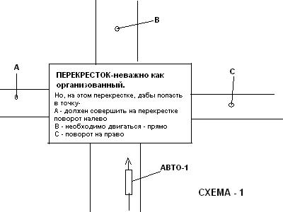

1.
Не важно покрышка там, в которой растут цветы, или еще чего.
2.
Вы признаете, что в данной схеме я прав, а вот ежели радиус будет больше на той схеме которую я привел, тогда я - не прав. Получается что прав кто-то из нас или не прав определяется внутренним радиусом этой клумбы. Чем он меньше - тем больше я прав, а чем больше ну тогда уж - твое преимущество???

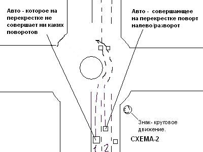

Я думаю дело в другом (Увеличим радиус, как на СХЕМЕ-2).
Когда ты подъезжаешь к любому перекрестку, как авто-1 (СХЕМА-1 - прикрепленные файлы), не важно как этот перекресток организован, но если ты желаешь попасть в точку-А - должен совершить на перекрестке поворот налево, желаешь попасть в точку В необходимо двигаться - прямо, ну а если необходимо оказаться в точке С - тогда уж надо выполнить поворот на право.
Итак, пока не понятно к какому перекрестку подъезжаем допусти - ты на авто-2, а я на авто-1 (до перекрестка - ты едешь в средней полосе, я в левой)( схема-2). Но тебе, необходимо на перекрестке совершить поворот налево, а я вообще-то прямо собираюсь ехать, и куда тебе надо, меня как-то мало интересует.
Тут оказывается что перед нами знак - круговое движение. И вот мы оба хотим попасть в необходимые нам точки. Идем дальше ...
Ты п.10.5 перепутал с п.10.4. А п.10.4 советую дочитать до конца Там про клумбы тоже есть кое-что
Ничего я не путал, читаем вместе - "10.4. Перед поворотом праворуч, лiворуч або розворотом водiй має завчасно зайняти вiдповiдне крайнє положення на проїзнiй частинi, призначенiй для руху в цьому напрямку, крiм випадкiв, коли здiйснюється поворот у разi в'їзду на перехрестя, де органiзовано круговий рух ...".
Акцентирую особое внимание на фразу - коли здiйснюється поворот у разi в'їзду на перехрестя, де органiзовано круговий рух. Еще раз - в'їзду на перехрестя - В'їзду.
Ну не кто не против, что ты совершая поворот налево на этом перекрестке, въезжаешь на него из любого ряда, но согласно, п. 10.1, совершая перестроювання та будь-якою змiною напрямку руху водiй повинен переконатися, що це буде безпечним i не створить перешкод або небезпеки iншим учасникам руху. Т.е. - мне, который никуда не поворачивая на этом перекрестке едет прямо.
Особо укрепили меня в своем мнении выдержки которые ты привел:
1. Какаких-либо преимуществ водителям знак не предоставляет: во время проезда такого перекрестка нужно руководствоваться общими требованиями правил проезда перекрестков.
2. Въезд на перекрестки, где организованно круговое движение, разрешается с любой полосы. Вместе с тем, необходимо учитывать дальнейшее направление движения, с тем что-бы не перестраиваться на перекрестке, и не создать затруднений другим водителям, что заставит их тормозить, или изменять траекторию движения.
Вдумайся в приведенные тобой-же цитаты, учитывая, что одно авто-2 выполняет все-таки на этом перекрестке поворот налево.

Схемка-2 - здесь (-) [Re: Valentyn]
      26 марта 2004 в 23:39 Гілками Прикріплені файли (3 завантажити)
Схемка-2 - здесь
Схемка-2 - здесь
