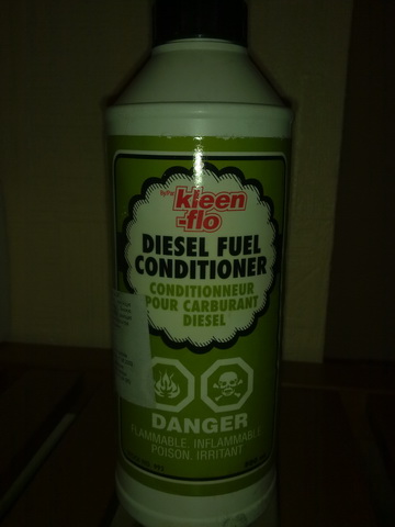

Re: Купил антигель, гляньте - пойдёт такой? [Re: D.T.George]
      25 января 2010 в 19:37 Гілками Прикріплені файли (0 завантажити)
Что интересно, этот ХайГир при -18 не замерзает, сам антигель, а, например, ЛиквиМоли превращается в желе.
Я такой как на фото лил, канадский, но потом перешел на ЛиквиМолли т.к. там мерник в пробке, удобнее.
Kleen-flo
до -20 150мл на 150л ДТ
до -25 150мл на 75л ДТ
до -30 150мл на 40л ДТ
