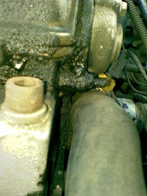

авто Калина, пробег 72ткм, масло мобил 10в40.
Вот заметил именно капли, раньше потело, но не значительно.
На сколько серьйозно и что может значить.
Фото ниже

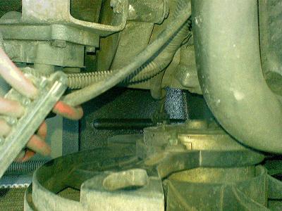

в другом ракурсе

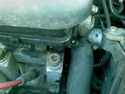

и еще одно

Чревато тем, что грязный двигатель и патрубки. Это не течь, это следствие "потения". Можно не заморачиваться, только мыть чаще, что-бы не накапливать эту грязь. Либо менять прокладку - крышки клапаннов. Сажать ее на герметик, в пазы и через герметик к двигателю. Проверенно на 1,3 движке. Не потел и не подтекал.

Re: прошу совета - сочится масло (двигатель) [Re: Nikki]
      24 января 2010 в 15:13 Гілками
Удачи на дорогах!!!
+1
Если при регулярном ТО и регулировке клапанов (каждые 15 000км.) меняли прокладку:
1. Забить.
2. Установить силиконовую прокладку
3. Установить силиконовую прокладку + герметик

2 all - понял спасибо [Re: Wind]
      24 января 2010 в 18:03 Гілками
успокоили.

Скорее всего при ТО снимали крышку, перед установкой уголки не помазали герметиком. В этих местах и потеет.
