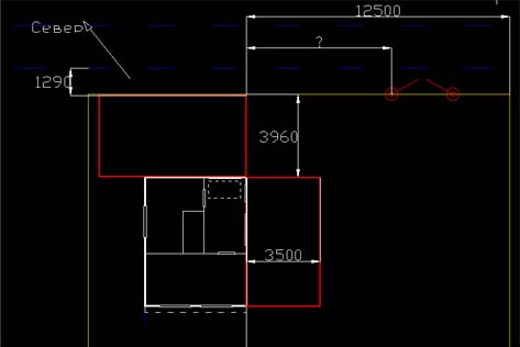

Есть дачный участок с небольшим домом. Планируется к этому дому добавить пристройку. На рисунке желтым цветом указаны границы участка, синим дорога, белый - существующий дом, красным - что планируется добавить. С правой стороны от дома задуманная пристройка. Также думаю насчет постройки гаража, но не могу определиться с его расположением на участке. Сверху от дома до границы участка расстояние около 4м, это практически северная сторона, т.е. солнца там особо нет. Как я помню, гаражи разрешается располагать впритык к границам участка (быть может, если гараж примыкает к дому то так и нельзя, надо будет уточнить), посему было бы неплохо гараж разместить в этом месте, т.е. сверху от дома. Свободного места как раз хватает - при толщине стенки в кирпич где-то 3.5м ширины получится и 6.5 по длине. Но вопрос как организовать в него удобный заезд? Например, на каком расстоянии надо разместить ворота въезда на участок, чтобы потом можно было нормально в гараж въехать?
Разместить гараж под пристройкой - проблематично, высота пола в существующем доме около 1.2 метра, соответственно в пристройке пол будет на такой же высоте, а вниз особо не углубишься - высоко грунтовые воды. В верхнем-правом углу участка - не особо хочется перед домом место занимать... Думаю в общем
Кем и где разрешается?
Буквально не помню, но кажись, 3 метра для всех построек от "красной линии". Конечно, это не всегда соблюдается
Тем более что там за "нормы" на тех дачах..
Но я бы вопрос уточнил бы потщатиельнее.
Из "советов" могу предложить только следующее:
1) Заезжать/выезжать должно быть легко, без лишних маневров. Поэтому зигзагообразные выкрутасы неприемлемы. Т.е. единтвенный вариант - гараж под прямым углом к дороге.
2) Предпочел бы не делать гараж впритык к забору, а оставить место, достаточное для парковки вне гаража. Причины:
- что-то делать с машиной вне гаража (мыть, чистить, выгружать, прогревать, и т.п.)
- парковка для гостя на машине
- в гараже - временный склад (приехало много ценных стройматериалов, мебели и т.п.), машина запаркована перед гаражом
- и т.д.
3) Гараж не отдельностоящий, а совмещенный с домом (должны сообщаться).
Посему вариантов раположения гаража на рисунке выше остается немного
вот, например, ДБН 79-92:
2.8. Розміщення господарських будівель в містах та
селищах по лінії забудови не допускається (виключаючи гаражі), їх
слід розміщувати на господарському майданчику в глибині ділянки.
Гаражі для власних автомобілів дозволяється розміщувати в
селищах та сільських населених пунктах - по межі ділянки, в містах
- по лінії забудови.
о, это вообще больной вопрос, скоро легковой машиной тяжело будет проехать, поскольку много кто повыпирал за границы участка. Поэтому хотелось бы нормы учесть, да и как один из критериев выбора варианта.
- и т.д.
в том варианте, что я сейчас рассматриваю, как раз места перед гаражом будет предостаточно, поскольку маневрировать где-то надо. Тут как раз я думаю чтобы отвести под эти маневры ровно столько места, сколько необходимо.
это как раз и получается.
Сейчас собираюсь или где-то на площадке или возле гаража поэкспериментировать сколько места надо для таких маневров и думать дальше.

в селищах та сільських населених пунктах - по межі ділянки
Ой, сёла-то у меня в игноре так что пунктик упустил
Посмотрел еще раз на рисунок. Имхо, гараж под прямым углом к дороге - единственный вариант. Поворот после заезда - это совсем для других габаритов. Заезжать с 2 приема - это неправильно. Всё равно как дверь сделать высотой 1,5 метра (можно привыкнуть, но это не тот путь).

а ворота сильно проблематично перенести?
если нет, то выбрал бы вариант с гаражом перпендикулярно к дороге, впритык к дому и отодвинутым от забора(ворот) на длину одного автомобиля...

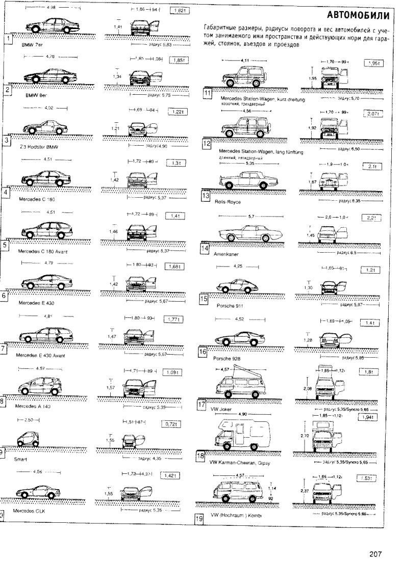

может, поможет:
габариты и раиусы
взято из Нойфертов
Там еще есть картинки про стоянки, гаражи и места для маневров.
может, поможет:габариты и раиусывзято из  Нойфертов Там еще есть картинки про стоянки, гаражи и места для маневров.
Есть повод подумать над вариантом устройства полуэтажа над гаражом.
