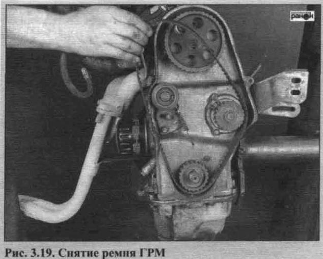

Приключилась у меня на днях проблема. Лопнул ремень ГРМ, видимо морозы плохо сказались... Заметил что ролик ГРМ свистит, решил заменить... Когда снял его, пружина выпала и теперь я не могу найти место где она крепилась противоположным от ролика концом. Мож кто в курсе? По картинке в мануале что-то не совпадает, не могу найти как ее зацепить... Памагите!!!

Там дирочка есть в кожухе металлическом, который между ремнем и мотором, она ниже ролика и находится на одной вертикальной оси с коленвалом, на приливе выступающем.
Тяжело обьяснить

      27 января 2010 в 17:28 Гілками Прикріплені файли (0 завантажити)
Качество херовое, но понять можно.

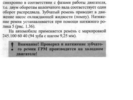

Вопрос в тему - мне через 500 км менять ремень ГРМ и возможно ролик на Сенсе. Хотелось бы скупится запчастями на базаре. Собственно вопрос:
Какую маркировку имеют оригинальный (заводской) ремень и ролик на Сенс?

Я спрашивал о МАРКИРОВКЕ ремня ГРМ и ролика. Т.е. какой тип, каталожный номер и т.д. должны быть на нем написаны?

      28 января 2010 в 17:21 Гілками Прикріплені файли (0 завантажити)
Мануал о ремне пишет так, а про ролик умалчивает:

Re: SOS! Сенс. Пружина натяжного ролика как одеть??? [Re: Mihas]
      1 февраля 2010 в 08:52 Гілками
Вот это ответ
Благодарю.
