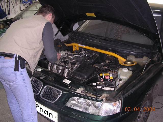

Да вот сделал и я у них "чиптюних"
Не то чтоб я жался за 70$, но результат несколько удивил.
Обещали:
-диагностика всего инжектора
-подготовка _своей_ программы
-заливка в ЭБУ
-проверка результата
-обкатка программы
-получим динамику, меньший расход, забудим про все проблемы и ошибки
Получили:
-диагностика чиста "пасматреть все парамтры работы двигла на маниторе" (у меня это всё БК делает, причем с графиками.
-свою программу долго искали, нашли (оказалась стандартная J5V05K17, но скорее всего слегда подправленная).
-уж залили почти без приключений
-проверка заключалась в такомже просмотре "монитора", как и диагностика
-обкатка? зачем? она обкатана!
-динамику получил, крутящий момент понравился, но вот расход - при самой мягкой езде 10 по городу, про "агрессию" - молчу.
проблемы так и остались, ничего не поменялось (ну разве что заводиться несколько труднее стало, переливает наверно)
за неделю обкатки к единому мнению не пришел.
двигло реально работает тише - это очень большой плюс
тянет лучше - плюс
остальное - минус
на ребят гнать не собираюсь, но реально такой "развод" не стОит 70уё
да и цены у них не маленькие, всё пытались мне реализовать свои супер свечи за 100грн комплект, поехал на базар, у воего человека такие за 50грн купил - они одобрили их как "не палево".
еще покатаюсь - расскажу
PS. в салоне любую стандартную (да и тюнинговую) прошивку залили бы на шару - гарантия.

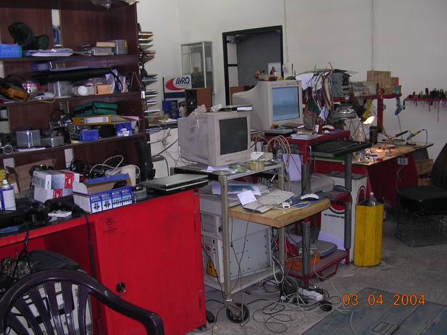

И их рабочее место для чиптюнинха (манитор)
