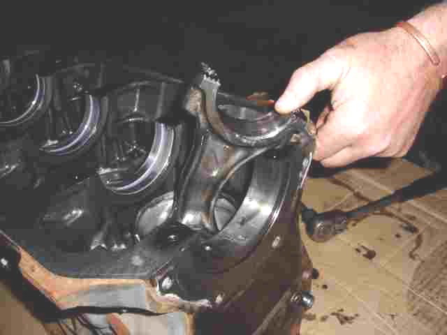

      16 февраля 2010 в 19:42 Гілками Прикріплені файли (0 завантажити)
Ребята тоже по лужам ездили
И конечно-же через глушитель хапанули, ага.
