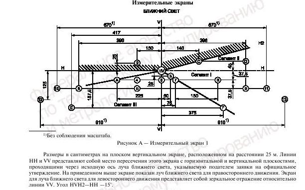

      4 марта 2010 в 11:33 Гілками Прикріплені файли (0 завантажити)
Кстати, экран для колхоза в ГОСТ тоже имеется (Ксенон с птичкой вместо полки).
Интересно, всем тем, кому "мне ставили в сервисе, фары отрегулировали мегаправильно", хоть одному освещенность как положено по ГОСТ измеряли?
Кстати, экран для колхоза в ГОСТ тоже имеется (Ксенон с птичкой вместо полки).  Интересно, всем тем, кому "мне ставили в сервисе, фары отрегулировали мегаправильно", хоть одному освещенность как положено по ГОСТ измеряли

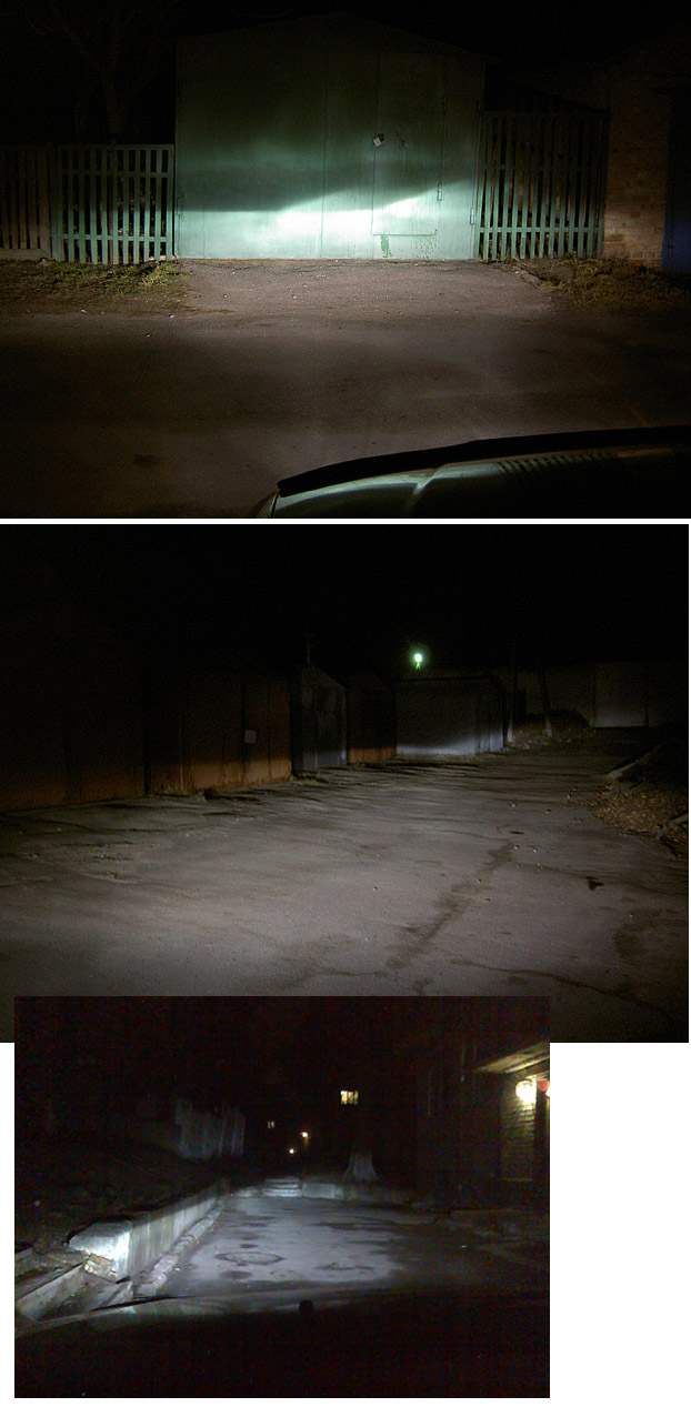

      4 марта 2010 в 21:02 Гілками Прикріплені файли (0 завантажити)
Почему нет птички?
Вот свет от моих фар
Почему нет птички. Вот свет от моих фар

птичка формируется шторкой. на биксеноновых лампах прорезь - прямоугольная. а вот засветка выше у вас - это плохо - вот этим вы и слепите встречников
я кстати ещё раз проверил свой свет сам лично. хотя в принципе ослепления нет но такая же засветка паразитная есть. как результат - сегодня были оплачены и завтра у меня будут линзы. а свой "колхозный" (хотя я так не считаю из-за регулировки правильной) ксенон я продам (ну не бить же лампы в самом деле чтобы они не достались очередному "колхознику")
на бишке я проехал месяц и часа 3 в сумме с фарами
Сообщения: 7049
С нами с 02.10.2003
Re: Китайский ксенон портит ваше зрение [Re: Diter]
      4 марта 2010 в 21:25 Гілками
Это про тот ореол над линией среза? Он настолько слаб, что похож на свет как от лампочек габаритов. Просто фотик немного яркость вытянул.
Кстати, эта засветка идет от колпачка, что в фаре (не в лампе) установлен.
Хочу попробовать его снять и посмотреть как будет без него.
ЗЫ. Катаюсь с ксенонм этим 2 года. Восновном езжу по трассе. 30% город 70% трасса.
Встречники не мигают.

мне тоже никто не мигал за месяц катания. но увидив у знакомого свет линзы убедился что там фокусировка намного чётче. а когда посмотрел форму потока в этом самом приборе "бош" о котором я писал выше - то оказалось что эта слабая засветка "как от габарита" довольно неслабая. впрочем как и у вас. машина стоит метрах в 15-20 от забора судя по всему и это отсвет не "как от габаритов" 100 %
Сообщения: 7049
С нами с 02.10.2003
      4 марта 2010 в 21:34 Гілками
Не, то не забор, а гараж. Там метра 3 всего.

Re: Китайский ксенон портит ваше зрение [Re: PAMih]
      4 марта 2010 в 21:38 Гілками
если до ворот 3 метра то их ширина около метра. я когда то плотно занимался черчением в том числе и аксонометрией и перспективой - глаз намётан на пропорции. до ворот от края машины минимум 2,5 ширины ворот. при ширине 3 метра (а этого маловато в общем то) - это минимум 7,5 метров. согласен - про 15 преувеличил. но габариты даже на 7 метров такую засветку не обеспечат
ладно - глупый спор ниочём.
Сообщения: 7049
С нами с 02.10.2003
      4 марта 2010 в 21:47 Гілками
Согласен.
Там физически нет столько места.

СПАСИБО БОЛЬШОЕ за схемы из ГОСТА!
В общих чертах понял по замерам освещенности в определеных точках на щите для СЕРТИФИКАЦИИ. Но не понял по углу склонения луча ниже горизонта - не нашел на сколько опущен центр луча HV на этом щите ниже оптического центра фары? А ведь именно малый наклон луча нас в 1-ю очередь и слепит, если имеем нормальное светораспределение на щите...
Да и на сервисах регулирут "птичку"/"полки" по углам направления, а не меряют в точках..
И как определить, что одна схема для галогенок, а другая для ксенона? И почему Вы пишите про ГОСТ для "птички" ксенона - тут многие говорят о том, что для ксенона - только полка?
