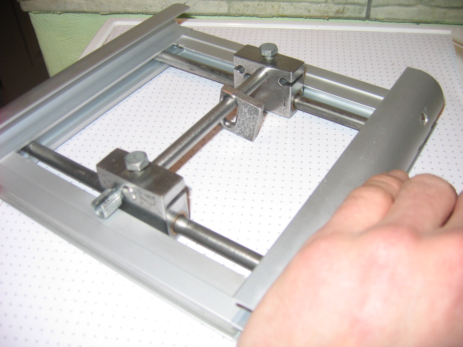

Лучше сделай шифтер для механики по типу секвенталки. Если будешь продавать их до 500 баксов, то желающих будет масса.
Вот типа такого

Особо не разбирался... мелбком глянул, я так понимаю, эта штуковина преобразует переключение формата "Н" на вверх-вниз?! догадываюсь, что сей девайс нужен для автоматов с возможностью ручного управления.. чтоб привычней было... я правильно понял, если да, то я подумаю и над этим ..
Ага,... все наоборот,.. это для механики,чтоб было, как на sportcar.

А по поводу двигателей с червячным редуктором... так выбор упал на них из за относительно низкой стоимости и компактности. Примение других элементов перемещения не позволит оставить цену устройства вцелом достаточно низкой (250-300 у.е.) По моему мнению комфорт в управлении авто всегда останется немаловажным фактором. Алгоритм работы разрабатывался в течении года и достаточно сложен.

SRT, напиши, чего ты ждешь от переключалки, просто вверх-вниз переключение передач или что-то еще?
Спустя пару часов....
Короче, есть два варианта секвентального переключателя:
1) абсолютно механический, минус - для каждого модели авто требуется изготавливать 4 разных диска,...максимум, что смогу сделать, так это переключение + при нажатии , к примеру, влево включить нейтраль...да и то, механизм сложный получится
2) электромеханический, поставлю каретку с гибкими тягами на рычаг, 2 движка вынесем в скрытое место, и джойстик установишь где захочешь, хоть на руле
плюсы: универсальность( пойдет на любую машину, положения передач будет программироваться), функции можно добавлять сколько хочешь.
Что больше подходит?

Больше нравиться первый вариант, но с доводчиками. По идее должна получиться система, которая добивает за тебя передачи, когда ты двигаешь рычаг совсем чуть-чуть, а в случае поломки, или еще чего-то можно будет самостоятельно их втыкать.

По порядку:
в салоне на рычак КПП устанавливается 2 координатная каретка, гибкие тяги ведут к двигателям с червячным редуктором.(движки находятся в скрытом месте). Мой макет 180х180х40 мм, с ходом больше 100мм на ось( было сделано с запасом для универсальности).
Контроллер управляет 2 движками осей и соленоидом под сцеплением (ну, и индикацией и пр.).
Сканирует датчики от выжима сцепления, сброса газа, кнопок (датчиков) нейтрали, кикдауна, и ручного режима.
Вкратце алгоритм:
ждем выжима сцепления (нейтрали, кикдауна, ручного режима)
если сцепление - смотрим датчик газа если он сброшен по времени больше порогового значения, включается передача соответствующая данному скоростному коридору (1- от 0 до 20, 2- от 2до 40...), если меньше, включается передача на 1 вверх.
на время переключения включен соленоид, удерживающий сцепление при случайном сбросе и в случае, когда скорость авто меньше 5 км/ч, до нажатия газа.
время переключения до 0,8с.

устройство уже придумал почти на 90%. диски заменил на барабаны, но с учетом разного хода рычага в каждой модели авто, боюсь они будут уникальны.
Доводчик, штука хорошая, но чтобы он довел, его нужно для начала взвести, а эту энергию где взять, если устройство автономное ,возможно лишь преобразовывать энергию, переданную на рычаг, а для того, чтобы завести доводчик, способный включить передачу, энергии нужно не мало.( по моему, это не возможно).
В моем варианте, усилие приложеное к рычагу, переключает передачи, связь прямая. Можно увеличить передаточное отношение, но проиграем в ходе рычага и в итоге выйдем на 0.
Как и говорил, движение рычага в сторону включит нейтраль, вперед-назад - передача вверх-вниз.
Думаю теперь над тем, как сделать сброс на 1 передачу с заранее неизвестной.
Когда садишся за руль, ведь не знаешь, какая передача включена, а так, дернул рычаг и первая готова...
В моем варианте, скорость переключение равна скорости перемещения рычага, т.е. на сколько быстро включил, настолько быстро и переключилась передача.
Мне не понятно про выжим сцепления,... на том устройстве, ссылку на которое ты давал, его там нет - устройство автономное... т.е. как можно сделать автоматическое включение передачи, без информации о состоянии авто вообще.
Вобщем, ели нуно, типа доводчика, самовключалки и пр., тогда только электромеханический на движках.

Я расставлю все точки, чтобы стало понятно...
Эта система не аналог роботизированной, не автоматической, ни какой либо другой коробки.
Это переключатель передач, по нажатию сцепления. Если бы мне нужно было придумать автомат, я бы автомат и придумал, а так это просто переключатель...-устройство освобождающее ваши руки. Сцепление оставленно специально, чтобы контроль вел сам водитель, да и на то, какая передача включится, тоже влияет водитель, пусть не напрямую, а своими действиями. Его логически осмысленные действия, приведут к результату, которого ждет водитель...
Кто хочет автомат, ставьте автоматы, кто роботы-роботов, кто механику-....
Я никого не принуждаю покупать авто с механикой, чтобы потом купить это устройство и сделать "недоделаный" автомат Еще раз повторюсь, что это устройство скорее для тех, у кого машина от дедушки, либо для тех, кто путается в передачах, либо просто набрыдло тыкать рычаг. И не надо разрешения ГАИ (узлы авто не переделываются и не заменяются), НЕ НАДО курочить пол машины, а настройки делаются програмно.
Неужели сложно потыкать рычагом, чтобы запрограммировать положения передач, занести инфу о соответствии передач скоростным коридорам, и уже можно пользоваться...

Вот фотка каретки, устанавливаемой в салоне авто на рычаг КПП:
Я расставлю все точки, чтобы стало понятно.Эта система не аналог роботизированной, не автоматической, ни какой либо другой коробки
