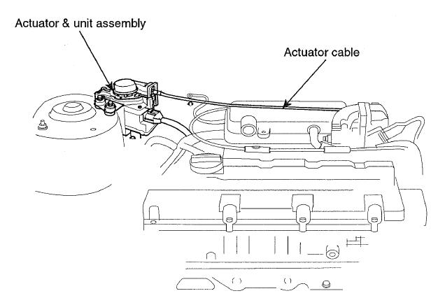

Ребята, вы чего? Одной ручкой там не обойдешься никак. Нужна еще вот эта фигня:
Если непонятно, то под капотом актуатор и тросик на привод нужно иметь.

Нафига тут актуатор, шо им делать? какой трос тягать?
В дизельном таксоне педаль газа ЭЛЕКТРИЧЕСКАЯ, у неё нету троса Электронная педаль газа это такой большой резистор с переменным сопротивлением, как ручка громкости в старых гамнитофонах....
Дроссельной заслонки тоже нету (и не только в дизеле таксона кстате)...
Дизельный двиг таксона в этом плане продвинутее зебинового...
для бензинового таксона, таки да, - надо покупать кучу всякой фигни (оригинальной или сторонней) чтобы круиз сделать...
Так шо это не мы "ребята, вы шо?", это Вы "ребята, вы шо"...

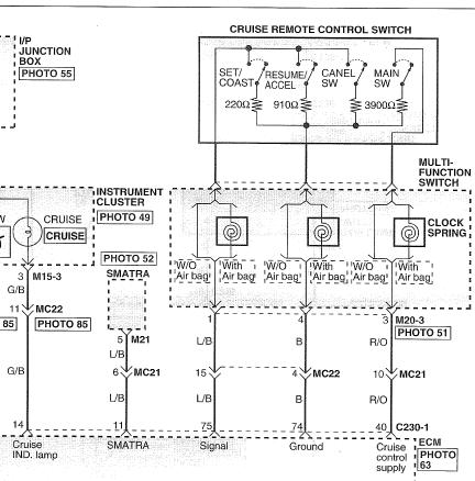

Ну ладно, ладно, разобрался уже. Просто в Воркшоп мануале корейцы гады нигде не уточнили, что актуатор с блоком круиза только для бензиновой версии обязателен. Посмотрел в ETM схемы. Ты прав.

ТОКО в это схеме опечатка!!! Давайте не плодить ошибки!!! На разъёме MC22 контакты 4 и 15 ноги надо наоборот подключать!!!
