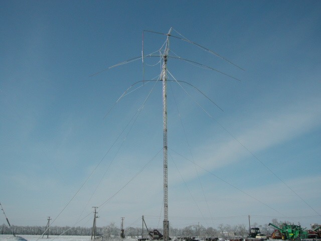

Против ЛОМА нет ПРИЕМА, в данном случае против стихии..
Даже точные расчеты не спасут, типа по споромату )
RQ64 (квады 40-10)
2 на 40
4 на 20
4 на 15
6 на 10
теперь одна сплошная сосулька))
Против ЛОМА нет ПРИЕМА, в данном случае против стихии.Даже точные расчеты не спасут, типа по споромату )RQ64 (квады 40-10)2 на 404 на 204 на 156 на 10теперь одна сплошная сосулька))

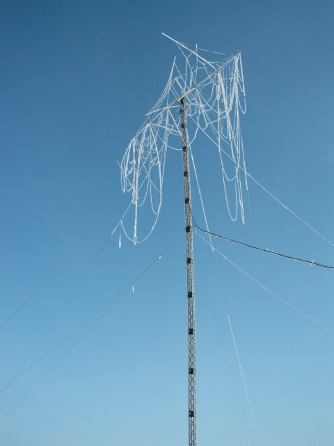

      23 февраля 2010 в 18:35 Гілками Прикріплені файли (0 завантажити)
3ел 40м
3ел 40м
