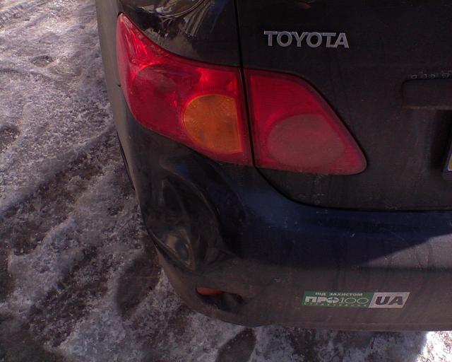

Произошла фатальная катастрофа - мне зачпокнули бампер. Как и где его подешевле вычпокнуть? Спасибо за информацию.

Воспользуйся феном или кипяченой водой, нагрей хороше это место , изнутри немного помоги рукой (доступ там есть).
Только делай это, когда машина нагреется в гараже, на морозе пластик может лопнуть.

Была подобная вмятина на заднем бампере лансера. В гараже поставил рядом масляный радиатор с вентилятором. Грел точечно в течение часа, потом помог изнутри рукой и выгнул. Небольшая остаточная деформация осталась. Но незнающий не увидит. Краска целая. Делал осенью при плюсовой температуре.

Значицца так.. Камрад Пшенич не даст соврать. Была на прошлой неделе подобная (чуть поменьше) от наезда на забор. Спокойно залез рукой, надавил - всё стало на место. Только надо сразу делать, пока пластик к этому положению не "привык"

сначала греешь феном/кипятком, а потом сразу же охлаждаешь сжатым воздухом или ещё чем-то холодным - само вычпокнецо

Т.е. полить кипятком и помазать снегом и оно вычпокнеццо? Мне что-то кажется, что оно само назад не полезет...

Вычпокнул в гаражной СТО за 50 грн. Дядька - молодец, все сделал профессионально. Грел промышленным феном.
Теперь постало пытання - чем замазать царапины? Посоветуйте, плз, какие-то карандаши, мелки, фломастеры, полироли... Цвет - очень редкий, черный металлик.
