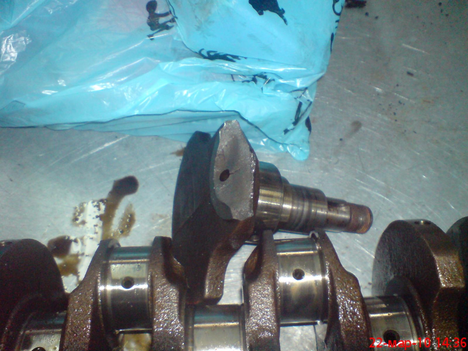

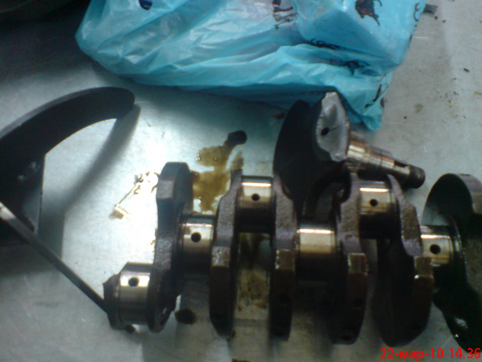

И вот он момент истыны - [*****] Коленвалу!!!!!!!!!!!!!!!! :wacko:
Фоткал телефоном - другого под рукой ниче небыло.
Фото в большом разрешении можно увидеть сдесь - Раз и Два
Вот такая вот фигня приключилас со мной....

а из за чего коленвал сломался, брак чтоли?

брак чтоли?
Да, брак. Не боись. Случай редкий.

брак чтоли?
Да это получается брак - на второй фотке видно что на внтренней части возле дырки небольшая канавка из-за которой скорее всего это и случилось.
