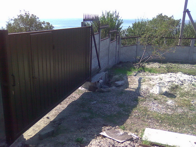

Народ! А посоветуйте ширину навеса для двух машин.
      27 февраля 2010 в 11:43 Гілками Прикріплені файли (0 завантажити)
Машины, ну пусть будут по два метра шириной. Хреново то, что навес предполагается сделать перпендикулярно въезду. Вот до дерева на фотке в глубину. А как по ширине делать непонятно.

по фотке как бы тяжко судить о том что ты хочеш.. чето типа плана накидал бы.. сделал бы варинтов и выбирай что тебе самому больше по душе.

Re: Народ! А посоветуйте ширину навеса для двух машин. [Re: SEMAntix]
      27 февраля 2010 в 12:08 Гілками
Да нечего там планы рисовать. В глубину, параллельно забору, дальше четырех с половиной метров не подвинешься. Места нет. А в ширину можно не ограничиваться особо. Просто я никогда не ставил машину вот так, перпендикулярно въезду. Вот и думаю, какую бы ширину навеса предусмотреть, чтобы машины друг другу не мешали и заезжать под навес удобно было.

Re: Народ! А посоветуйте ширину навеса для двух машин. [Re: Intern]
      27 февраля 2010 в 12:12 Гілками
ИМХО - при таком уклоне навес делать аж до конца ворот по длине, а по ширине..... поставь на то место одну машинку, открой у нее двери настежь и припаркуй вторую... попробуй вылезти - неудобно? Дальше припаркуй ... открой двери. Нормально? Теперь с другой стороны.... И на метр от ширины открытой двери - вот тебе и ширина навеса.
Почему до конца ворот по длине? Потому что иначе не вышкребешся в снег-гололед-болото. Как грится тестед бай електроник... И еще - мой совет - делай навес аркой - скаты за забор и перед дорожкой от ворот. Чуть больше потратишь - зато не останешся в снегопад мокрый без машин и навеса (есть прецендент)

Re: Народ! А посоветуйте ширину навеса для двух машин. [Re: Djohny]
      27 февраля 2010 в 12:29 Гілками
Навес где-то на полметра над воротами будет. Т.е. его длина примерно пять метров.
Пока-что одна машина. Микроавтобус еще не куплен.
Если ты имеешь ввиду, что навес надо и по всей ширине ворот делать, то это лишнее. Я там планирую подогрев под плитку уложить. Типа вот такого.
http://youtu.be/KKC-fPRIPrE
Так и будет.
