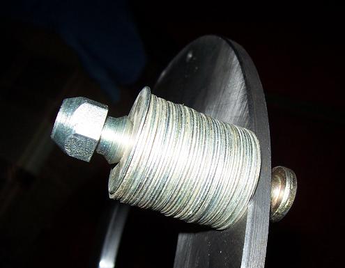

Если кому интересно продолжение эпопеи, то диски вернул и взял другие на КХРП - 228 грн штука. Вроде получше. Пока не поставил, т.к. по холоду не охота колупаться - подожду, пока потеплеет..
Кстати, болты в диски не забивал, а затянул их при помощи вот такой приспособы - см. фото (в качестве упора для гайки использовал стопку шайб, идею подсмотрел на таврофоруме ). С трещеткой управился минут за 20 без шуму и пыли

Если кому интересно продолжение эпопеи, то диски вернул и взял другие на КХРП - 228 грн штука. Вроде получше. С трещеткой управился минут за 20 без шуму и пыли
Думаю на КХРП получше будут.
А молотком, шесть ударов и болты на месте
Зачем тратить 20-ть минут
А покурить ?
Если серьезно, то стремно было как-то молотком колотить, мало ли. Как по мне, то лучше медленно но уверенно вкрутить все стадо Тем более, раз в три года можно и заморочиться. Хотя, у каждого свой подход
