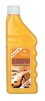

Однозначно делать. У Матизов качество металла не очень высокое и гнить может очень быстро.
Если есть деньги - идеално все покрасить. И попросить маляра чтобы положил дополнительные слои лака. После покраски желательно 3 дня не ездить, чтобы лак успел хорошо кристализироваться. Пороги сильно пескоструит и по такой грязи как сейчас можно сразу после покраски сильно навредить.
Если делать сейчас нет возможности, главное - остановить ржавчину. Хотя бы вот таким преобразователем из дешевых. А потом на время закрыть средствами защиты кузова: либо подороже (он более эффективен), либо подешевле .

Re: После этой зимы - "пороги" на автомобиле... [Re: GrAndAl]
      1 марта 2010 в 10:58 Гілками Прикріплені файли (0 завантажити)
Где-то слышал параллели о войне с ржавчиной (как с ветряными мельницами).
Глупости, до более тёплых дней помажь таким

Re: После этой зимы - "пороги" на автомобиле... [Re: Andrew82]
      2 марта 2010 в 09:13 Гілками
зачистил до металла места с ржавчиной,
С тех пор, более 20 лет, как появились преобразователи ржавчины,
это совершенно не обязательно.
CRX
Сообщения: 2900
С нами с 09.06.2005
Re: После этой зимы - "пороги" на автомобиле... [Re: Феодосійович]
      2 марта 2010 в 10:35 Гілками
Полностью согласен - зачистка не особо эффективна, достаточно остаться микроточке ржавчины, чтобы она снова начала расползаться. Хороший преобразователь в состоянии ее остановить.
А очистив порог до металла и толком не закрасив его нанесешь больше вреда, чем пользы
