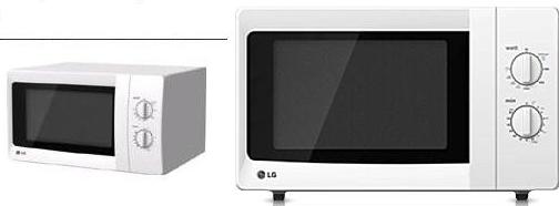

В связи с постоянным отключением света. В одно прекрасное утро, СВЧ, без каких-либо предварительных претензий и прощаний, просто не включилась.
Микроволновка самая простая ЛыЖы.
Сегодня точно такая же новая стоит около 500грн.
Собственно вопросы:
1. Что в ней перегорело?
2. Стоит ли чинить и сколько такой ремонт может обойтись?
3. Брать новую или просить Легиона о подарке?
Грациас.

Причины отказа могут быть самыми разными, но одну из них легко проверить самому.
Снимаешь кожух и смотришь на предмет сгорания предохранителя. В моей Лыже он реализован в виде подвесного предохранителя, то есть просто на сетевом проводе, но внутри корпуса.
У меня на Лыже один раз за все время он сгорел как-то ни с того ни с сего.

1. Внутри есть предохранитель. Поменять на новый.
2. Если не поможет, то есть общеизвестная проблема микроволновок LG- подгорание контактов закрытия двери. Их смотри.

Короче, перед тем как разобрать (снять крышку) дабы проверить предположения о предохранителе, решил включить в сеть (вытащил вилку вчера утром) и она заработала!!! Так что пока с ремонтом повременю.
Вода закипела.
Еще раз Гранд Грациас Всем!
