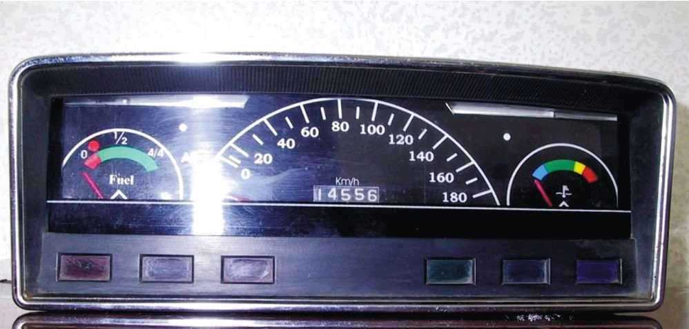

Тюнинг П/Приборов ВАЗ-2101 фото(+)

Один из вариантов ручной работы
До конца еще не закончил, осталось сварганить подсветку (синяя).
Один из вариантов ручной работы До конца еще не закончил, осталось сварганить подсветку (синяя).

Я,в этом коротком сообщении очень МНОГО увидел.Скажу только,что любишь технику,и руки из плечей выросли .

Прикольно получилось.
А как делал?

Просто (не путать с "тупо"), читабельно, логично, вписывается в интерьер "копейки". Если что-то еще надо, так это добавить пива создателю.

Получилось классно!
Расскажи, как согласовывал со стрелкой деления на спидометре?

Попробуй белую сделать - тоже красиво и по-спортивному.
А с подсветкой будит нелехко. В штаные патрончики диоды найти можно, только трудно будет побороть "пучковость" освещения. Разве что зашкрябать линзы. Фотку вида ночью не забудь запостить.

Дело в том что одними штатными местами не обойтись. На шкалу спидометра для равномерного освещения нужно 4 шт. Поморочиться придется уж точно
Ничего главное есть желание.

Изготовление (+) [Re: crow_21013]
      15 апреля 2004 в 13:59 Гілками
Для начала разобрал старую панель и отсканировал ее в "Corel". Потом при помощи оного обрисовал старую панель (шкалы и т. д.) А дальше дело фантазии
Для печати использовал пленку молочную для струйника. Вырезал по контуру
и заламинировал 2 раза.
Ой. Пора бежать.
Продолжение следует.
