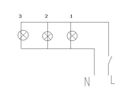

Re: Вопрос к электрикам [Re: _K2_]
      15 марта 2010 в 17:06 Гілками Прикріплені файли (0 завантажити)
последовательно у тебя не может быть соединено, это для начала.
короче определись с постановкой задачи.
Ну да ступил,как не электрик коряво написал.С т з электрики - подключены параллельно.
Рисовать не умею саффсем пачти...
Задача - сделать так,чтоб лампочка 1 включалась независимо от 2 и 3...Хотя я пока такого варианта не вижу.
А какой ты вариант хочешь увидеть, кроме как еще один выключатель, плюс еще один провод?
Попробуй так советовали выше. Непосредственно на лампах ставятся нормально включенные выключатели (любые маленькие типа тумблера со шнурочком ). Включаешь "главный" выключатель - горят все три. Выключаешь два у ненужных ламп остается гореть одна. Штробить ничего не надо )).
Лишняя работа-выключатели в каждую лампу тулить.У меня на даче похожее в гараже сделано так-обычное релле на 220,на 4 контакта,вмонтировано прямо в светильник и выключатель для релле,тоже в светильник вмонтированный,с цепочкой.И всех делов.На 1 лампу через основной выключатель ток идет,на остальные-через релле.Надо-все горят,не надо-1 включил.Никаких дополнительных проводок не надо.

По двум проводам только диодами можно. Нужны 4 диода, два конденсатора и лампочки на 110ть вольт, ну и собственно выключатель двухклавишный.
