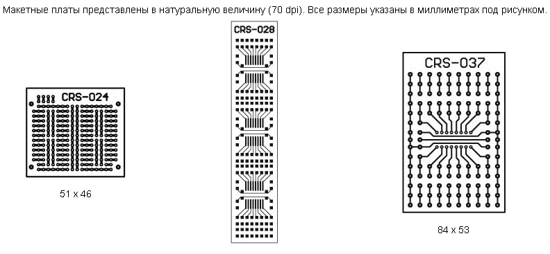

Сейчас, появилась масса возможностей, для комфортного макетирования различных по сложности и схемотехнике устройств. В 80е года, мы пользовались банальным куском текстолита или гетинакса, прорезанным самодельным резаком или протравленными дорожками, нанесённых с помощью рейсфедера или заточенной спичкой - нитролаком (можно женским для ногтей ) и протравленной, какой-то подручной кислотной смесью. Проходные заклёпки для двухсторонних плат, были верхом радиолюбительского монтажного искусства! Особенно мы преуспели в поклейке кассетниц из спичечных коробков для резисторов, конденсаторов, транзисторов, диодов, микросхем....
Какие времена были...
Извини, немного отвлёкся Для монтажа платки надо? - тут немного есть:
http://radiodetali.com.ua/p.cgi?p=catal/maket

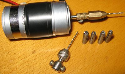

к вопросу о ЛУТ - а чем дырки в платах сверлить?
большими дрелями-шуруповертами крайне неудобно.
подскажите, где прикупить ручную сверлилку

      24 марта 2010 в 09:42 Гілками Прикріплені файли (0 завантажити)
Можно на Радиорынке. Там в по выходным, дедушки торгуют сверлами и др. Так вот я по случаю купил себе насадку на моторчик. Которые у них тоже есть. В комплекте пять цанг под разные сверла. Удачи!
Змінено Sandrik (09:43 24/03/2010)
супер. то, что нужно.
