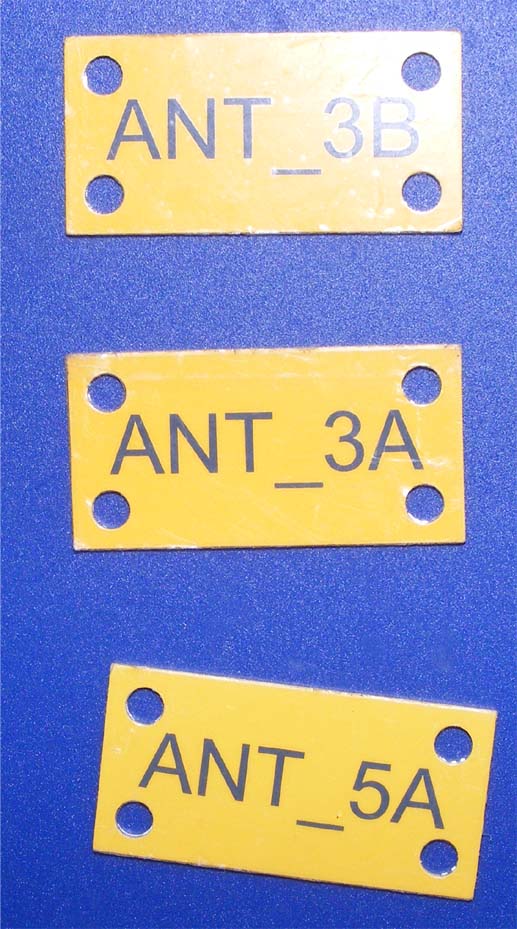

      21 марта 2010 в 16:20 Гілками Прикріплені файли (0 завантажити)
Пример на фото. Размеры 40х20мм. Основное требование - чтобы надпись как можно дольше сохранялась на открытом воздухе (под дождем, солнцем и т.п.). Где что-то похожее можно заказать?
Сообщения: 15772
С нами с 29.08.2006
Re: Где можно заказать пластиковые лейбочки? [Re: Нафаня]
      21 марта 2010 в 16:24 Гілками
Если хотите что бы долго сохранялась надпись, сделайте ее как отверстия, сквозной. Тогда срок жизни надписи будет равен сроку жизни табдички. Где заказать, к сожалению не знаю.
Посмотрите в сторону заводов на которых есть штамповочное оборудование, если тираж большой. Если маленький, то возможно у рекламщиков что то есть.
Сообщения: 7191
С нами с 12.11.2002
      21 марта 2010 в 17:28 Гілками
Если их надо немного (до 100-200 штук), неплохой вариант заказать фрезеровку из двухслойного пластика. Двухслойный пластик это пластик толщиной дето 2 мм, бутерброд из двух пластиков разного цвета. Один слой вырезается на фрезерном плоттере. Как можно догадаться, никада не сотрётся
Номерки для гардероба делать можно
Такие станки и материалы обычно есть у производителей наружной рекламы...
Сообщения: 8486
С нами с 14.07.2004
Re: Где можно заказать пластиковые лейбочки? [Re: D.T.George]
      21 марта 2010 в 20:14 Гілками
Спасибо. По ключевым словам "фрезеровку из двухслойного пластика" что-то нашел, завтра буду звонить, уточнять.
